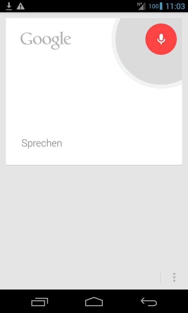

Hallo Android Hilfe,
seit dem ich CM10.1 auf meinem Nexus 4 habe passiert folgendes:
Immer wenn die Google Sprachsuche/Steuerung geöffnet wird, egal ob bei Google Now oder der Taschetatur etc. gibt es einen force close mit einem Popup das nur eine milisekunde aufpoppt. Das Popup besagt "Prozess Google Suche wurde beendet"
Ich hab schon die Rom und die Gapps neu geflasht, was leider nichts gebracht hat.
Meine Google Recherche hat auch ergeben das es bei vielen CM10.1 Nutzern wohl funktioniert...
Vielen Dank für eure Hilfe

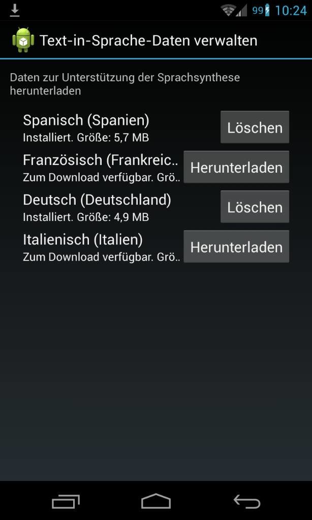

Schau mal nach, ob die Sprachdateien installiert sind unter Text in Sprache, das hat es bei mir gelöst .
Ich habe die Sprachdaten installiert. Habe sie sogar um sicherzugehen gelöscht und erneut installiert, hat leider nichts geholfen :(

Ich habe das Problem gelöst. Alle die das gleiche Problem haben, müssen folgendes machen:
1. Market Enabler runterladen (im xxxxxxxxxxx o. ä.)
2. Auf den USA T-Mobile Market wechseln
3. Google Search update machen.
Jetzt funktioniert alles wieder bei mir :D
Nicht vergessen nach dem Update wieder auf den lokalen Market zu wechseln (falls erwünscht)

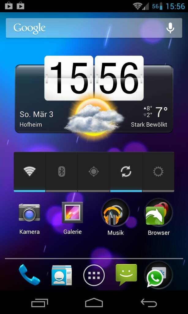

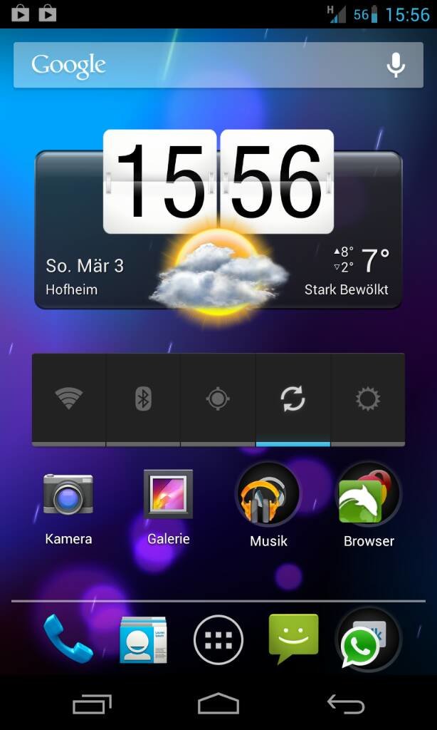

Einen Problem gelöst ein weiteres gefunden:
Ich habe aus irgend einem Grund (nur über WLAN) keine Verbindung zum Google Server. Ohne WLAN (HSUPA) verbindet sich das Nexus ohne Probleme. Auch die Geräte von Freunden verbinden sich über mein WLAN, nur meins nicht.
Habe schon ein Full wipe samt neues flashen der Gapps und CM10.1 Rom hinter mir und die permissions habe ich auch gefixt...
Wie sieht es bei euch aus?

Bei funktioniert die Verbindung zu Google problemlos über W-Lan. Ich habe keine besonderen Einstellungen/Veränderungen vorgenommen
