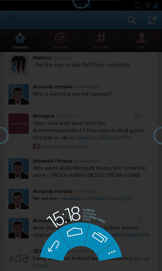

Die Menü-Taste erscheint immer, wenn sie auch normalerweise in der NavBar erscheinen würde. Also in Apps, welche nicht schon bereits die Menütaste integriert haben (z.B. Twitter).
Wenn du reinwischst um die Pie anzuzeigen, und sie ein paar Sekunden offen hälst, siehst du auf allen anderen 3 Seiten einen Halbkreis. Wenn du den Finger darauf ziehst und loslässt, lässt sich die Pie dann nurnoch von dort öffnen. Also z.B. Pie öffnen, den Finger nach rechts ziehen, loslassen. Dann erscheint die Pie nurnoch wenn du von rechts reinziehst.
Habe dir noch einen Screenshot angehängt. Mit den Halbkreisen und der Menütaste.
Ich möchte aber immer (z.B. auch im Launcher) eine Menü Taste angezeigt haben damit eine einheitliche Bedienung gewährleistet ist. und dass man die Position der PIE Controls ändern kann weis ich. Was ich meinte ist dass die PIE Controls beim kippen des Gerätes um 90° mit rotieren.
