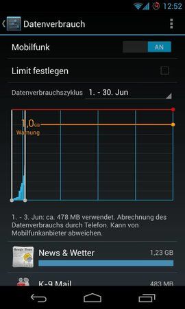

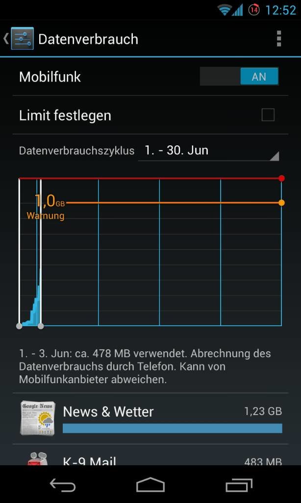

Hat noch jemand das Problem, dass Zähler der "Datennutzung" viel zu hohe Werte für die mobilen Daten zählt? Das war mit dem RC2 nicht der Fall.
Ich habe definitiv nicht über 100 MB Gmail verbraucht. Das bestätigt mir auch das APP von meinem Provider
Ja, hab ich mit RC4 auch, News & Wetter hat angeblich 1,23 GB verbraucht....
