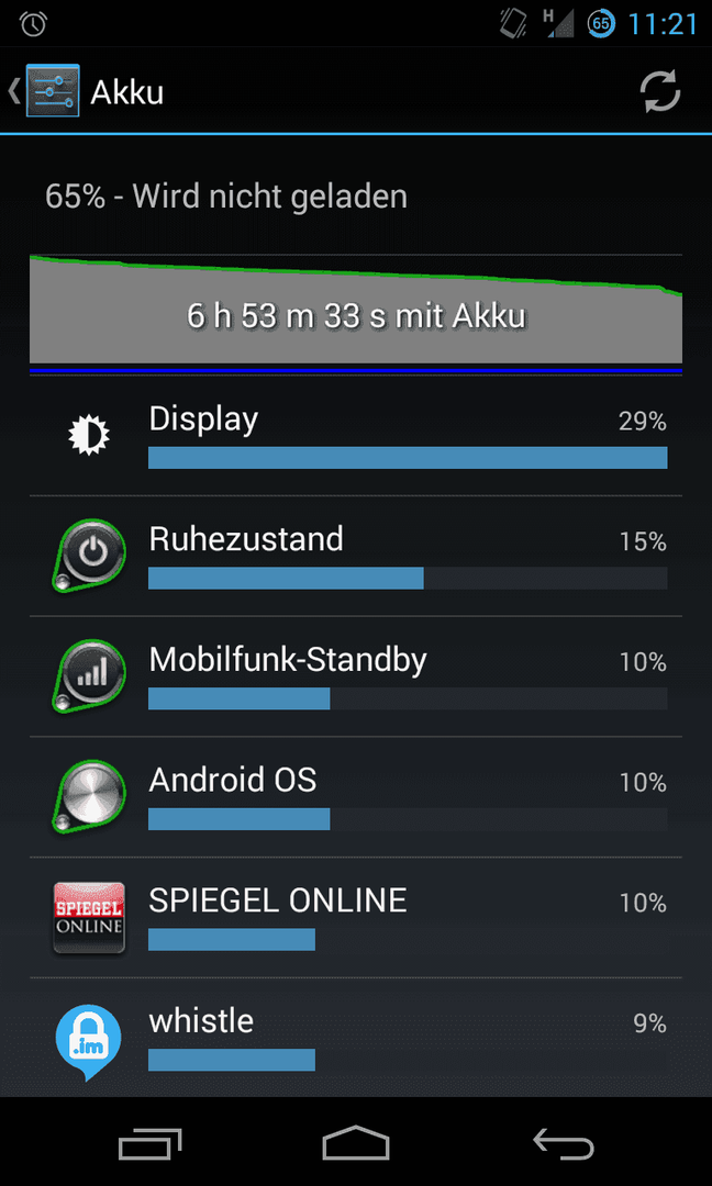

Ich habe CM 10.2 installiert und später hab eich ein paar verschiedene APPS versucht. Seitdem hält mein Akku nur 14Std. Das Handy liegt nur auf dem Tisch und wird nicht benutzt. Es werden nur alle 30min die E-Mails abgerufen.

Wieso benutzt du kein Push? Alle 30 Minuten synchen lassen ist recht aufwändig... oder nicht?
Der Mist mit den unendlichen Wakelocks wie in den Anfangstagen des N4 geht wieder los, soweit ich weiß auf die Hardwarekonstruktion von LG zurückzuführen.
So zumindest bei mir ...
BBS spiegelt das 1:1 wieder. Außer Gmail/Whatsapp keine Push-/Syncapps und sowieso kaum Apps auf dem Handy ( da -> Telefon = Telefon; Telefon != Computer) und trotzdem ...
CM10.2 sauber neu installiert, keine 20 Apps nachinstalliert (und die hat man schnell beisammen) und schon saugt es mir den Akku weg.

Du meinst den msm_hsic_host? Der tritt so wie ich das beobachtet habe nur auf, wenn man schlechtes Netz hat. Ich habe bei mir z.B. 1-2 Striche HSDPA, das Gerät verweilt aber trotzdem darauf und geht nicht auf 2G zurück. Ich kann den Wakelock damit reduzieren, dass ich bei Screen Off in den 2G Modus wechsle und nur bei Screen On 3G nutze.
hells
Das habe ich bei mir genau so automatisiert! :flapper:
Bringt schon was, hätte Google ruhig so einpflegen können. Wenn man duzende Anwendungen im Hintergrund laufen hat die I-Net Zugriff nutzen macht es die Ersparnis sicher wieder zunichte weil die Verbindungen viel länger dauern aber so ohne großartigen Traffic spart es.
Es ist im übrigen u.a. dieser Wakelock. LG hat das Modem über einen USB Host angebunden wenn ich das so richtig sehe ...

Bevor dieser enorme Verbrauch auftrat, hielt der Akku bei kaum Gebrauch fast 3Tage und jetzt max. 14 Std. :confused2:
hells
wie stellt man das ein?
Such im Playstore mal nach "Llama", alternativ kann man sich das natürlich auch selber bauen.

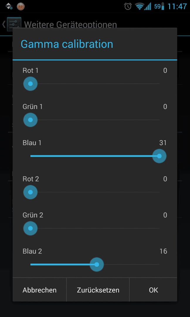

Mit der Nightly vom 23.08. ist nun auch die Gamma Kalibrierung mit an Bord.
Jetzt wollte ich die Farben generell ein wenig intensiver machen, kriege es aber nicht hin ohne dass ein Farbstich entsteht.
Sicherlich hat das einer von euch raus :) Bestimmt muss man dann noch über die Farbkalibrierung dazu mischen...
Am einfachsten wärs ja man hätte einen Regler Saturation, oder Intensität, was ja aber nichts anderes ist, als die Regler gleichmäßig anzuheben...eigentlich ...

Es gibt im Kernel Bereich einen Thread, der sich mit diesen Farb - und Displayeinstellungen befasst.
Reaktionen: DaBigFreak
Jetzt ist es ja aber so, dass CM das integriert hat, ist also hier speziell ROM basierend, nicht Kernel.
Zudem weichen die einstellbaren Werte völlig von denen bei den kerneln ab :( Hilft mir recht wenig...
Naja, die gamma werte sollten doch übereinstimmten, oder nicht? Ist doch nur eine normale Seekbar.
