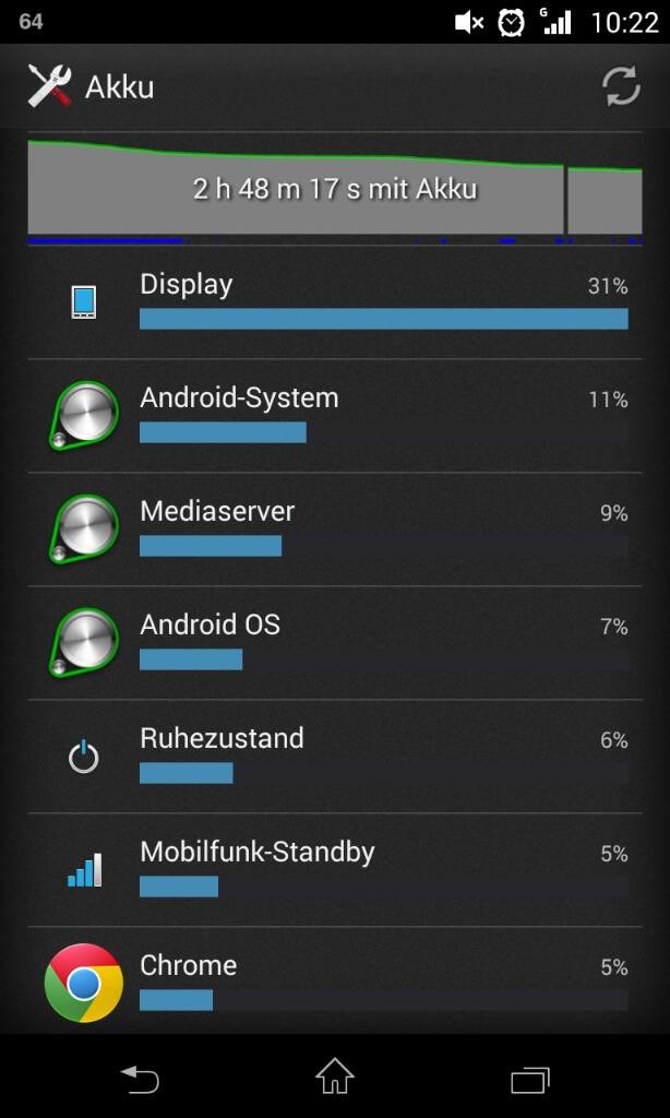

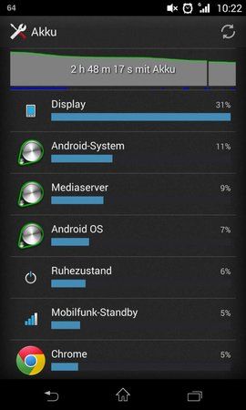

Ich hols nochmal hoch, verursachen bei euch Android-OS und Android-System auch recht "hohe" Werte bzgl Akkuverbrauch?
