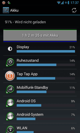

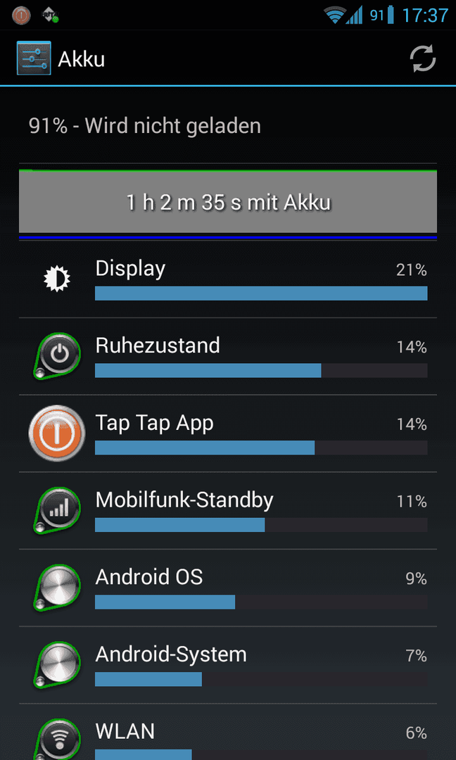

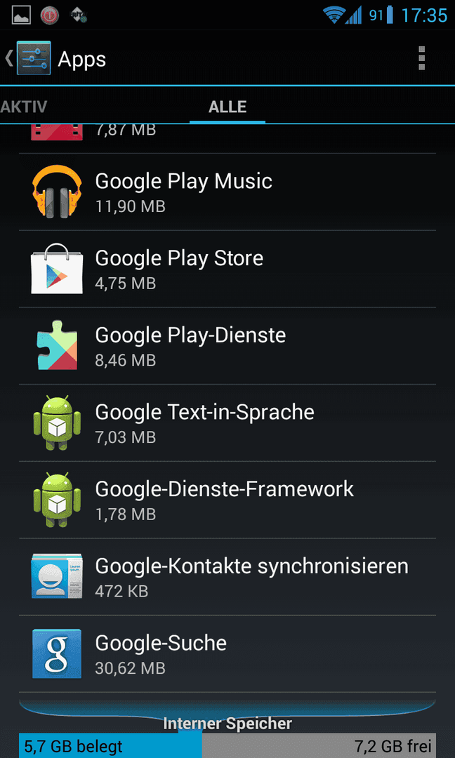

So, also nachdem ich auch unter 02.09. den deepsleep Fehler hatte, wieder zurück auf die 09.09. sauber neu geflasht. Mit dem Wiederherstellen der Daten, automatisches Backup von Google, kam dann auch wieder der deepsleep Fehler.
Dann habe ich folgenden apps die Daten weg genommen, nun läufts wieder normal, sahnige Akkulaufzeit!!!
Google Play Store, Google Play-Dienste, Google-Dienste-Framework.

Was meinst genau damit ? Wie nehm ich die Daten weg?
Und wie kontrolliert ich ob mein N4 in den deepsleep geht?
