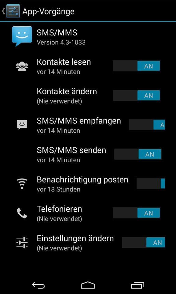

Hat jemand eine Idee wie ich abgehende SMS sperren kann? Um eingehende SMS zu filtern und sperren gibts Apps wie Sand am Meer, ich hab nun aber keine SMS Flat mehr und will den SMS Abgang komplett sperren ohne den Dienst an sich lahm zu legen.

Hi NoNickFound,
das könnte mit PDroid klappen. Dort gibt es die Option "SMS senden" die kannst du blockieren. Empfang und lesen sollte dann weiterhin möglich sein.
Reaktionen: DaBigFreak
oder evtl. mit App Ops (dann muss man nicht extra was installieren), weiß aber nicht obs klappt

Kenn ich noch garnicht, spiegelt sich aber im Gerrit wieder, gleich mal builden und probieren. Ich werde berichten :)
Hat übrigens funktioniert.
