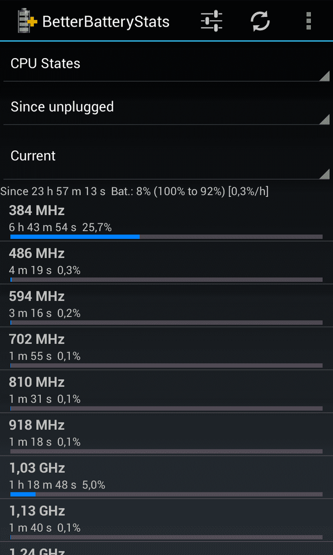

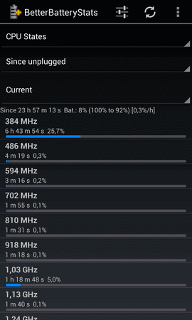

Naja, wenn du dann eine Gesamtanalyse mit CPU Spy machst, wirst feststellen, dass nie bzw. nur paar min auf 384 getaktet wird.
kann ich nicht behaupten... ~60% deepsleep, dann 384mhz siehe bild... rest variabel.. cm10.1 immer latest build.
schaltet also beim lesen von mails oder beim reinen seitenansehen im chome sehr wohl runter...
