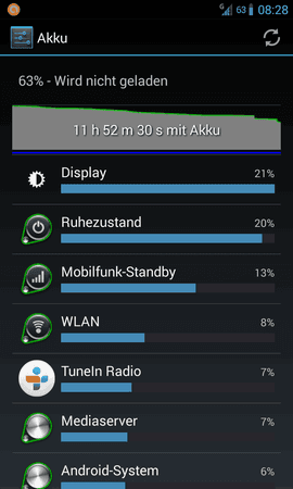

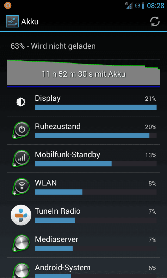

Ich muss mich dem leider anschließen. Seit Sonntag die CM 10.2 RC1 geflasht und Seit dem über Nacht 30% Akkuverbrauch. Laut CPU Spy liegt der Tiefschlaf bei 90%
