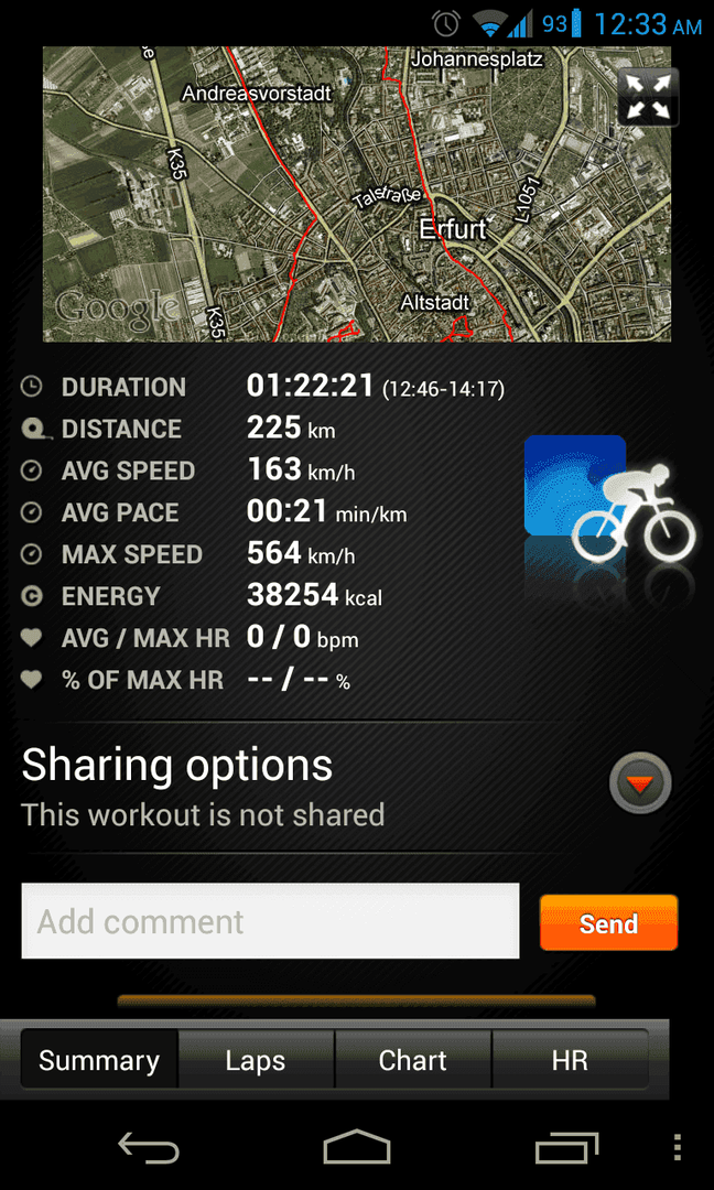

GPS-Fix ist bei mir auch sehr flott und akkurat. Einzig und allein bei Trackingapps hab ich Probleme - siehe Beispielscreenshot im Anhang... Seltsam ist nur, dass bei SportsTracker (habs mit Endomondo und Runtastic noch nicht ausprobiert) falsche Werte angezeigt werden, sobald ich aber das Workout exportiere und wieder importiere, dann werden alle Werte korrekt angezeigt...

Das wird mit der Art zusammenhängen auf welcher Basis die Daten berechnet werden. Tracking ist ja auch mit einer einfachen Folge von Koordinatenpaaren möglich, und die Koordinaten passen ja. Fehler treten wohl nur auf, wenn Entfernungen zwischen den aktuellen Koordinaten und einer irgendwo definierten Position berechnet werden.
Warst aber schnell unterwegs... ^^
