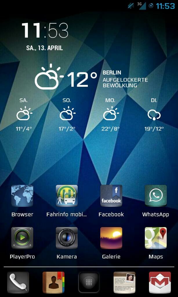

Ich habe das Problem wenn ich Batterie auf circle stelle ist diese kaum erkennbar. Siehe Screenshot
Und bei der rechteckigen verändert sich der Rahmen nicht mehr wenn der Akku weniger wird.
Kann mir einer weiterhelfen?

Wekche Version hast du denn installiert bzw hast du was umgestellt? Bei mir ist der circle genauso groß wie die anderen Symbole und ganz normal ablesbar.
Hab jetzt den franco Kernel drauf und werde testen. Auf den ersten Blick ist der Empfang allerdings genauso schlecht und deutlich unter stock 4.2.2
3.15 vom 8. April also die aktuellste. War aber von dem erst flash der Rom. Wo kann ich denn da was einstellen?
Die rechteckige Batterie wird. Normal groß angezeigt
Gesendet von meinem Nexus 4 mit Tapatalk 2
Liegt bestimmt am Theme. Schau mal ob es ohne besser ist.

Ja du hast recht es lag bzw liegt an dem Themen. Kann ich über dieses nicht einfach einen Batterie Theme mod flashen?

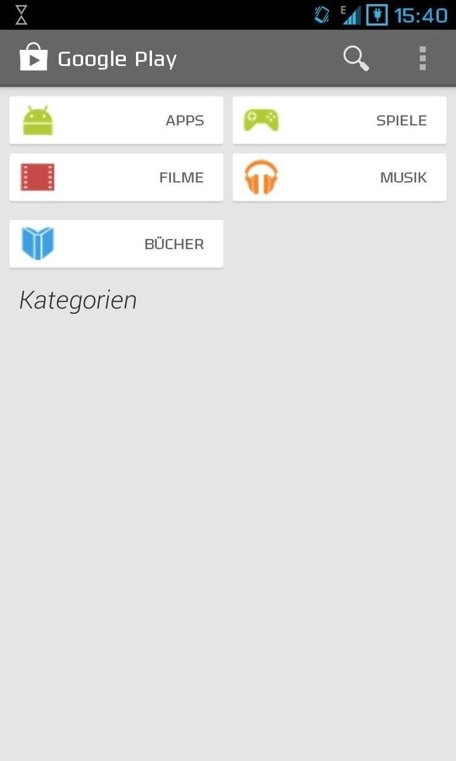

Noch was ist der neue PlayStore aus den pa gapps bei euch auch so leer auf dem startscreen siehe hier

Bis jetzt ja. Kommt bestimmt noch was.
+++ LG NEXUS 4 +++ PA 3.15 +++ Nova Launcher Pro +++
Ja, ist normal. Glaube bisher ist das nur im US-Store gefüllt.
