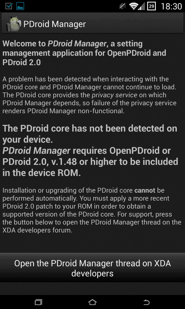

Welche Pdroid App hast du denn installiert.
Ich habe bei mir den PDroidManager installiert und keine Probleme

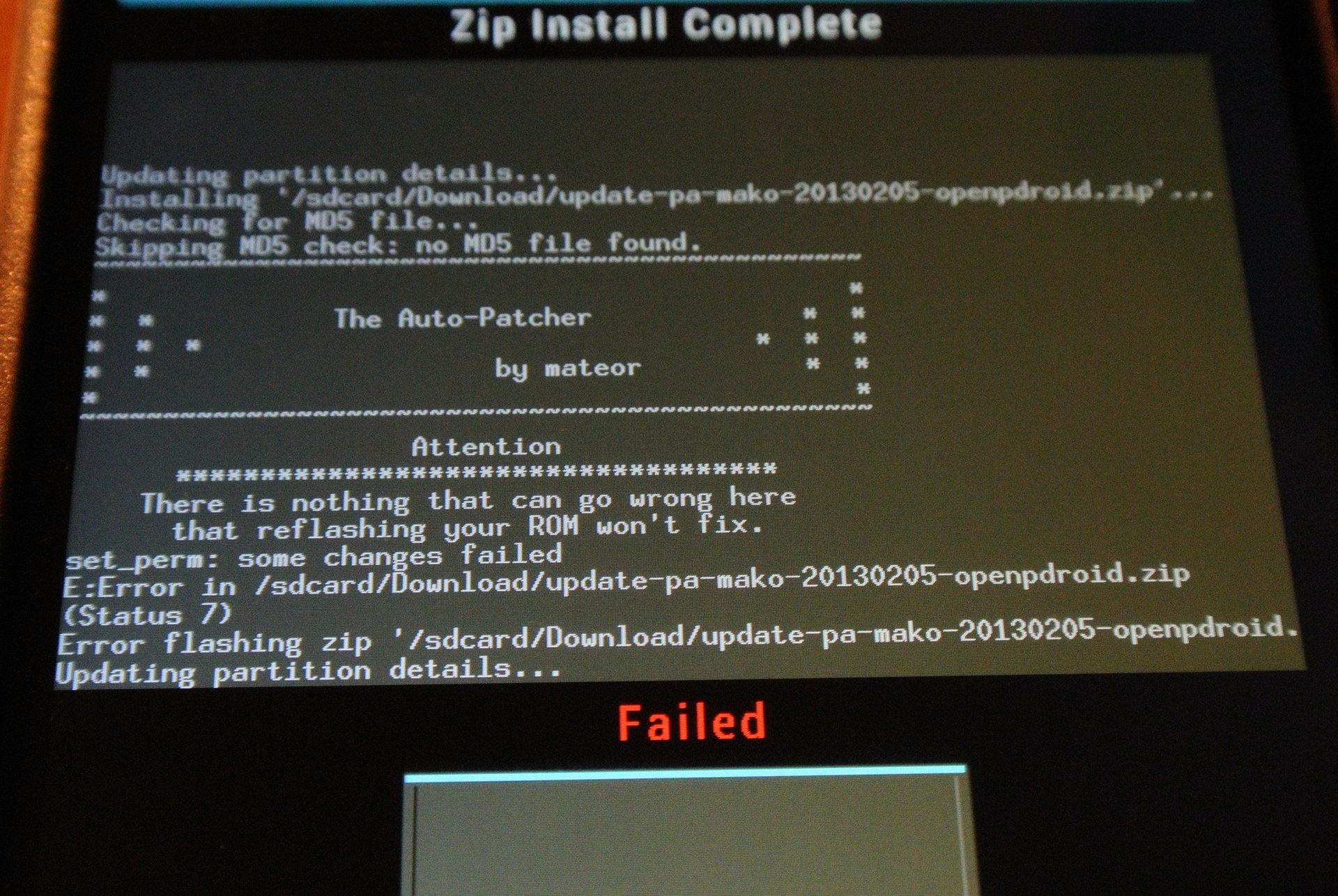

Die 2.9.9.1 von xda, installiert (siehe erster sceensh.), neu gestartet und dann diese zip vom 05.02 geflasht. Failed, Status 7. (siehe zweiter screensh.)
Gesendet von meinem Nexus 4
versuch mal mit einem anderem kernel die .zip zu flashen

Hast du den Patch vom 5.2 oder das Rom vom 5.2 geflasht denn du musst erst das Rom mit allem was dazugehört und dann den Patch hinterher

Mal ne Frage zu PDroid. Muss ich die update.zip einfach über die Rom drüber bügeln? Beides vom 5.02 von the_w1 danke dafür ubrigens ;)
Gesendet von meinem Nexus 4 mit Tapatalk 2
Ja erst das Rom mit allem was dazu gehört und dann den PDroid Patch.
Der Patch und das Rom müssen immer zusammenpassen

TWRP sei dank ist es ja möglich bis zu 10 zips in einem Rutsch zu flashen.
Daher siehts bei mir immer so aus:
1) Rom
2) GApps
3) Franco
4) Update.zip
5) Wipe Cache + Reboot

also ich habe heute die 5er para rom + gapps. dann den harsh kernel . später die pdroid app (xda 2.9.9.1) dann reboot ins twrp und die update zip vom 5.2 geflasht.
edit : habe es jetzt mal so gemacht wie The w1 gepostet hat . mehrere zips aus gewählt. alles gegangen ohne failed und status 7.
Hmm dann frage ich mich nur wieso du einen Fehler beim einzelflashen bekommst und beim Batchflashen nicht
einfach nur mal so
