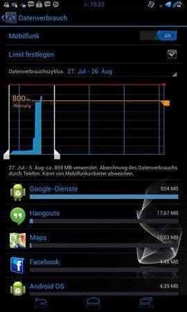

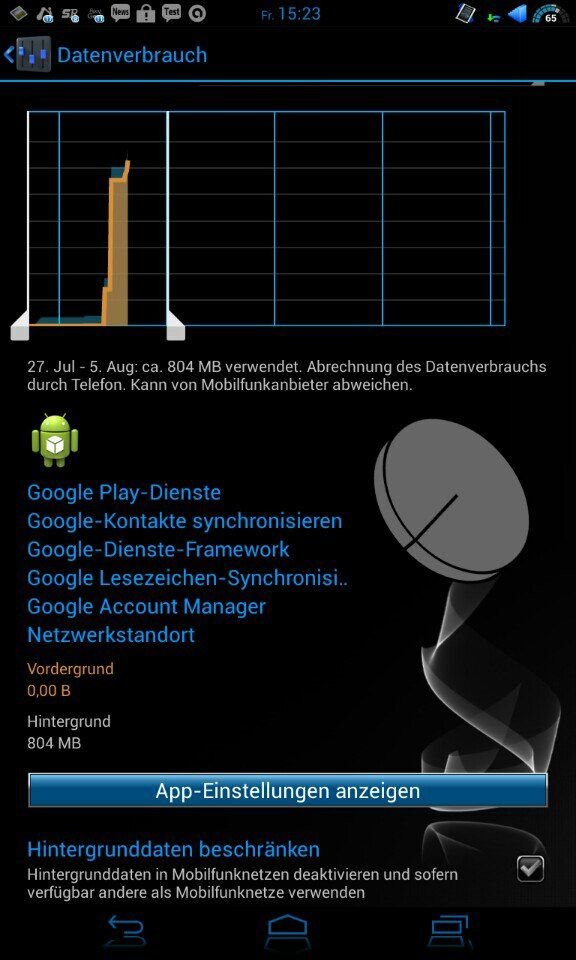

Habe seit gestern ein Problem mit dem Datenverbrauch. Es hat mir innerhalb kürzester Zeit 600 MB gezogen. Glaube nicht, dass es ein Rom Problem ist, denn davor lief alles einwandfrei und geändert habe ich auch nichts. Aber vielleicht könnt ihr mir trotzdem helfen.
Hab mal 2 Screenshots angehängt. Was könnten die Google Dienste sein.

Seit gestern Abend ist das Problem von alleine verschwunden. Keine Ahnung warum, hab nämlich nichts verändert. Im Netz hab ich allerdings auch andere Personen gefunden, die das gleiche Problem hatten.
Ich hatte heute das selbe Problem, ebenfalls aus heiterem Himmel.
Die Google Dienste haben 511 MB Daten gezogen und damit meinem Traffic am 4. Tag des Abrechnungszeitraums erschöpft.
Auch der Akku hat entsprechend gelitten.
Ist also vermutlich wirklich der ROM geschuldet.

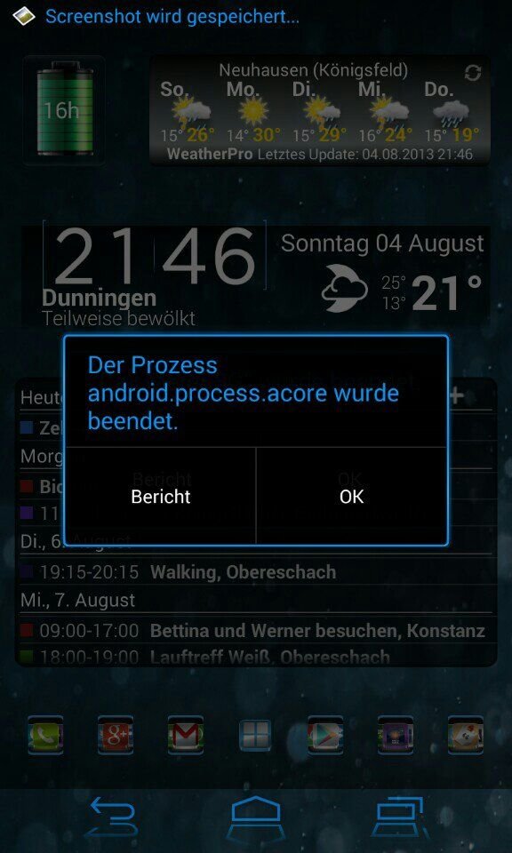

Hab jetzt das update auf 4.2 drauf. Jetzt kommt dauerhaft folgende Fehlermeldung. Hat jemand eine Idee?

Wie ich mittlerweile gelesen habe, scheinen tatsächlich viele Custom Roms von dem erhöhten Datenverbrauch betroffen, eine bestätigte Lösung gibt es noch nicht.

Zumindest hab ich mal die Fehlermeldung weg. Google Account gelöscht und wieder registriert.
Beim anderen Problem beobachte ich mal weiter und berichte dann.
