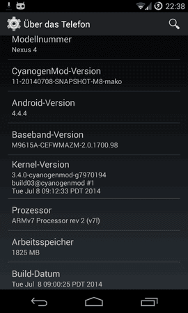

ich habe mir gerade ein gebrauchtes Nexus 4 für meine Tochter angeschafft. Ich bin eigentlich ziemlich begeistert. Leider musste ich feststellen, dass kein GPS funktioniert :-(
Geliefert wurde es mir mit CM 11 in der Version 4.4.2. Da ich in einigen Foren las, dass es bei CM bei einer "falschen" Nightly auch mal zu Problemen mit GPS gekommen ist, habe ich mithilfe des großartigen Nexus Root Toolkit von Wugfresh auf "cm-11-20140708-SNAPSHOT-M8-mako" geflasht, gapps installiert und gewiped - leider keinerlei Verbesserung. Ich habe es mit sämtlichen Standort-Einstellungen probiert und auch GPS-fix benutzt - kein Erfolg.
Hat jemand eine Idee? Ich habe einen Screenshot meiner Telefoneinstellungen beigefügt.
Vielen Dank im voraus!

deedeeceleb schrieb:
Mal das Radio auf das neue 1.03 updaten
[Modem/Radio/Baseband & Bootloaders] Aktuelle Radio:2.0.1701.03 / Bootloader:makoz30d - Android-Hilfe.de
Kann Besserung bringen, muss aber nicht - ausprobieren würde ich es auf jeden Fall mal.
Ansonsten mit dem Toolkit auf Stock zurück und da testen.
Uuuups??? Das verstehe ich jetzt gar nicht mehr. Ich dachte bei CM gibt's kein Radio...:confused2: Ich soll also die Baseband aktualisieren? Von Radio steht da nur oben im Threadtitel etwas. Sorry, aber ich bin nur ein interessierter Laie:rolleyes2:
Ist nicht schlimm, man lernt immer dazu. Das Radio ist das Baseband bzw Modem :)
Reaktionen: ohmistigan
Interessant wäre auch was die APP "GPS-Status" anzeigt. Damit siehst du ob Satelliten gefunden werden.
Na ja, da die App GPS-fix wie oben gesagt, keine Satelliten findet, wüsste ich nicht, welche App ich neben den "normalen" GPS-Apps wie Google Maps und Glob-Traffic, die auch keine GPS-Daten empfangen, noch testen sollte ...
Ich versuche jetzt erst mal wie oben vorgeschlagen, das Baseband zu aktualisieren und den zusätzlich den Cache zu wipen. Melde mich, wenn ich da weiter bin.
Vielen Dank bis dahin!:thumbsup:
Ergänzung1: Ich bin blöd! Natürlich benutze ich nicht GPS Fix sondern GPS-Status :blink:
Ergänzung 2: Die neue Baseband-Version hat auch keine Verbesserung gebracht. Jetzt muckt aber das Wug-Tool und startet nicht TWRP, sodass ich keinen Cache-Wipe machen kann. Hab' gerade eine entsprechende Frage in den Tool-Thread gepostet.
Update: Ich bin eben mit dem Auto gefahren und hatte Glob-Traffic und dazu GPS-Status an. Dabei bekam ich zumindest eine schlechte Ortung. GPS-Status gab im Schnitt einen Fehler von 40 bis 100 m an und bestenfalls 11/22 Satelliten, meist waren es 6/23. Glob näherte die Fahrzeuggeschwindigkeit dann meist ganz ordentlich an, aber nicht so, wie bei einem "richtigen" GPS-Signal: Wenn ich 65 fuhr, zeigte es um die 50 an.
Finales Update: Es hat sich das bestätigt, was ich schon die ganze Zeit vermutet habe! Das Problem liegt nicht bei CM, sondern es liegt mit an Sicherheit grenzender Wahrscheinlichkeit bei KitKat!!!! Ich habe soeben StockRom 4.2.2 geflasht, Locus Maps installiert und hatte innerhalb von Sekunden auf meiner Terasse einen Fix mit einer Genauigkeit von 4m! Ich verbringe eigentlich nur aus dem Grund so viel Zeit mit dem zukünftigen Handy meiner Tochter, weil mein Note 3 sich gerade in Reparatur befindet. Dreimal dürft ihr raten warum: Totalausfall des GPS. Das Note 3 läuft wegen Garantie etc. allerdings von Hause aus auf StockRom, der allerdings auch vor kurzem - laut Samsung ohne Rückkehrmöglichkeit - auf KitKat aktualisiert worden ist. Insofern bin ich seit heute abend sehr gespannt, was die in der Werkstatt wohl machen werden:rolleyes2: Ich gehe jetzt mal mit meinen Erkenntnissen in das generelle Forum zu KitKat ...
