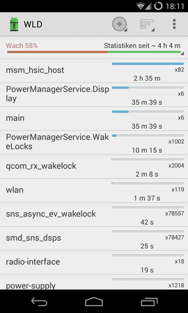

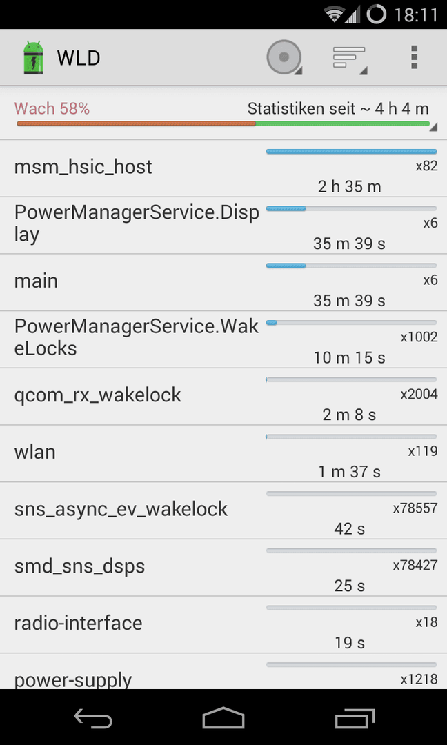

Habe derzeit das Problem, dass msm_hsic_host, ein Android OS Dienst, dazu führt, dass mein N4 nicht in den Deep Sleep kommt.
Das Problem sollte doch bereits seit langem gefixt sein. Hat jemand anderes sonst noch das Problem bzw. einen Empfehlung, wie ich das in den Griff bekomme?
Mmmhhh. Ja, das ist wahrlich nicht wenig. Hab mir den wld ebenfalls runtergeladen und poste demnächst auch ein Bild zum Vergleich.
