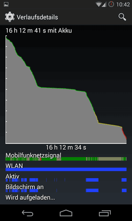

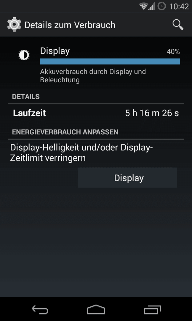

Ich muss dazu sagen, dass ich fast alles aus dem Gapps Paket entfernt habe. Im Endeffekt habe ich nur den Playstore installiert.
Des weiteren sind die meisten Apps greenified, und ich lasse mein Handy fast durchgängig auf 2G laufen (falls ich surfen will kann ich ja durch die Quick Toggles mit einem Touch auf 3G).
Mit Trickster Mod habe ich die GPU Frequenz auf 125mhz gesetzt und die Kernel Energiespaaroption auf 2 und die Voltage von 1500 bis 1000mhz um einen Punkt herunter geschraubt.
Im Anhang mal zwei Screenshots (nur WLAN). Ich spiele nicht, die Benutzung liegt hauptsächlich auf Whatsapp, surfen, reddit is fun, ein paar mp3s und YouTube.
Edit: Mein Nexus habe ich Februar 2013 erworben. Im Normalgebrauch 50/50 WLAN/2G komme ich auf ca. 3-4h SoT
