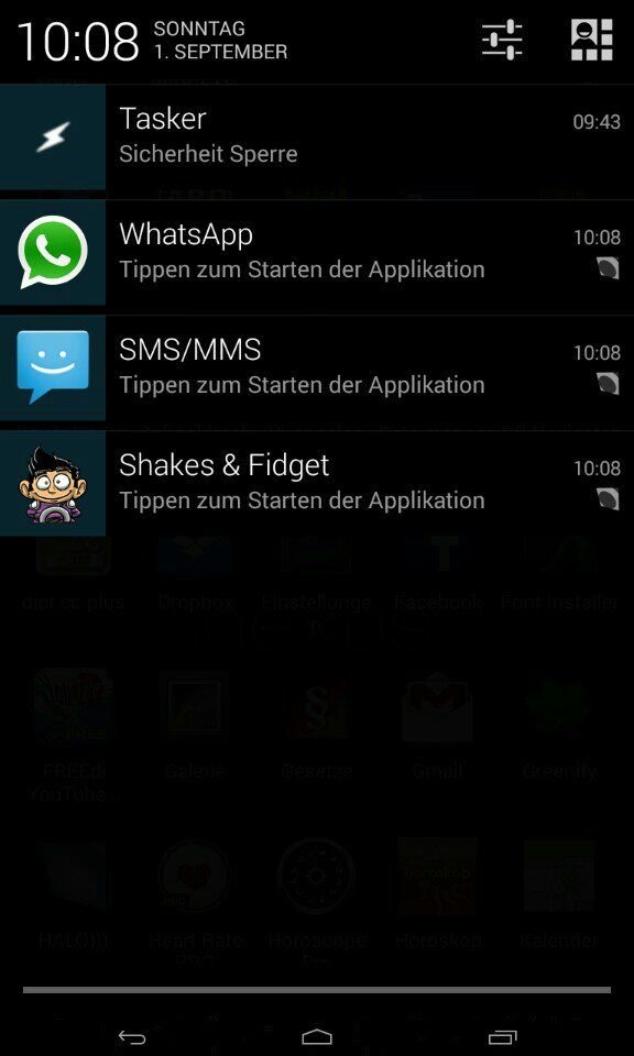

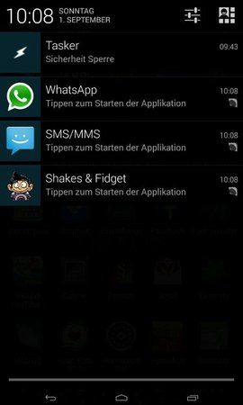

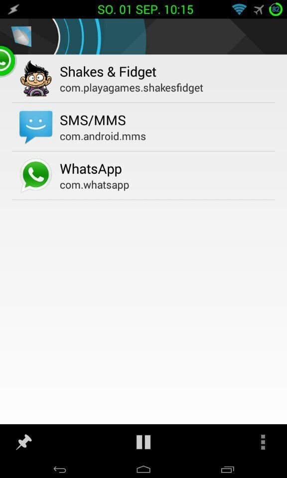

Eine Frage - könnte man das hier so anpassen, wie es bei PA zum Beispiel auch ist?
Also in meinem Fall, die drei Apps die ich in der Halo APP definiert habe - hier ausblenden lassen?
Oder habe ich eine Einstellung dafür übersehen?
Wo kann man das bei PA definieren? Ich denke wir haben da ne Kleinigkeit zu wenig übernommen. ;)
Also hier, wie auch bei PA - läuft das über die Halo APP. Hier wird beim starten der App bemängelt - das dies nur für Pa wäre und ich das installieren könnte.
Allerdings hatte ich das zum Beispiel bei der Crdroid nicht. Etwas scheint zu fehlen.

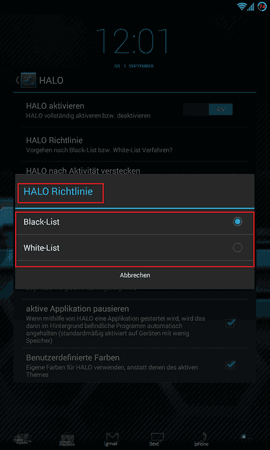

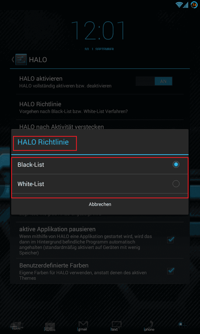

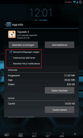

Ja das geht, aber es funzt nicht so Richtig wie das soll! Siehe Bilder! Unter Einstellungen /Apps (B.1) kann man dies! Und in den Einstellungen Oberfläche/Halo-Richtlinien (B.2) diese beiden Optionen arbeiten zusammen...
Wie gesagt geht nicht Richtig, man kann Halo notifi. ausschalten, dann wird net in Halo angezeigt, aber schalte ich Benachrichtigungen aus geht beides net mehr! das ist schon komisch @Schubi & Flinnq

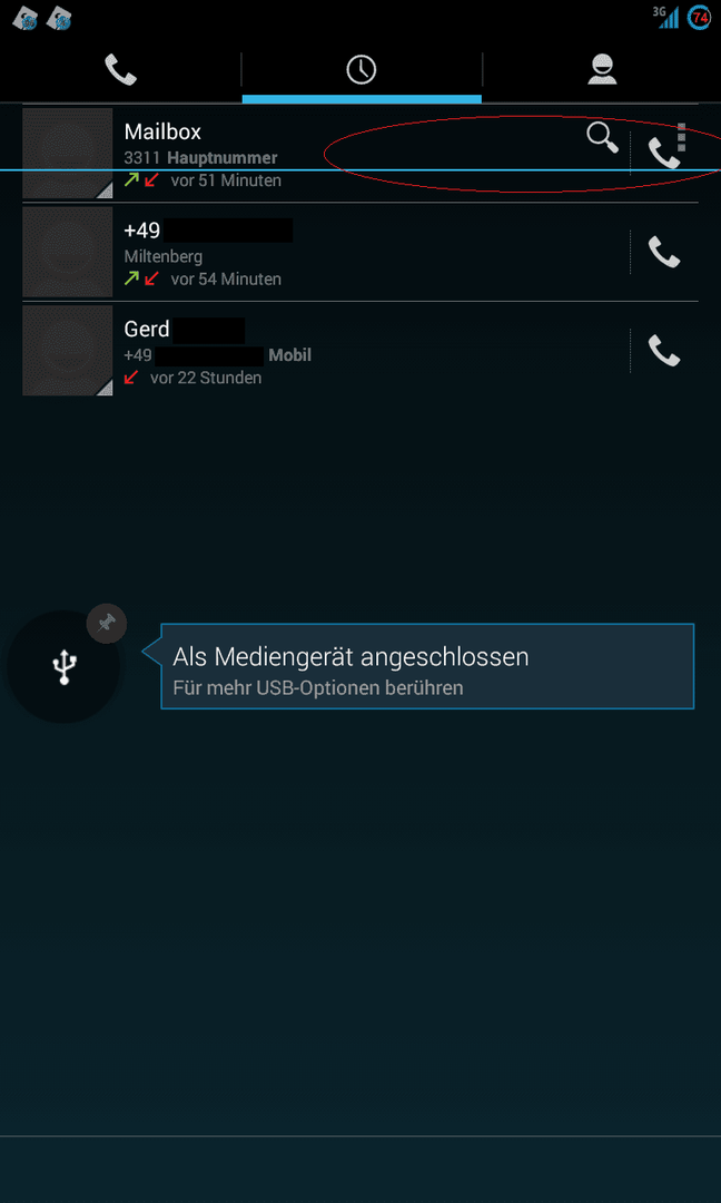

Aber was mich stört ist die Suchzzeile (Option) siehe Bild, das es überlaggert ist! Vielleicht liegts an mir? Ich hab ne Screen Pixeldichte von 240!
Könnte das darnan liegen? Hat das jemand auch?

Ich glaube, wir reden aneinander vorbei.
Die Option die du beschreibst, nutze ich zum Beispiel, um Tasker aus der Halo Notification fern zu halten.
Die drei Apps aus meinen Screen sind in der Halo App festgelegt. Nur da würde es ja reichen, das sie auch nur über Halo ansteuerbar sind und nicht noch zusätzlich in der Statusleiste.
Aber wie gesagt, vielleicht reden wir auch irgendwie aneinander vorbei. ;)
Ne du hast recht, du sprichtst von der App;)
mfg LX
Das liegt an den 240 dpi
Reaktionen: LordXeth
Ok so bei 268 ist es net mehr mal schaun wann das Anfängt (268 - 240)
Der Bug von Post #2231 tritt ab 257 DPI abwärts bis 213 DPI auf! Weiter runter bis 160 DPI hab ich net mehr getestet!
Bis 258 DPI läuft das in der Anrufliste Bug frei!
EDIT: @Schubi oder Flinnq könnt ihr das eventuell fixen?
