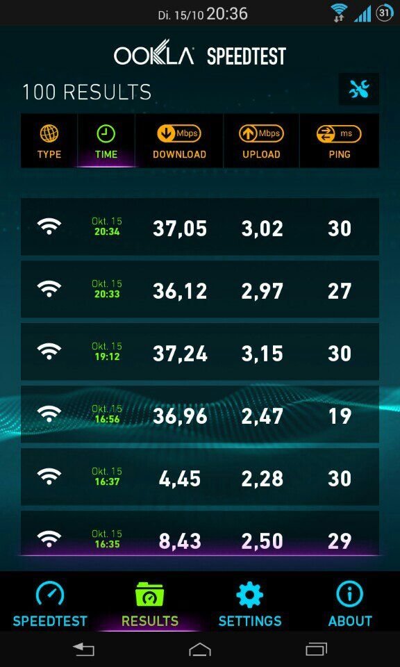

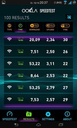

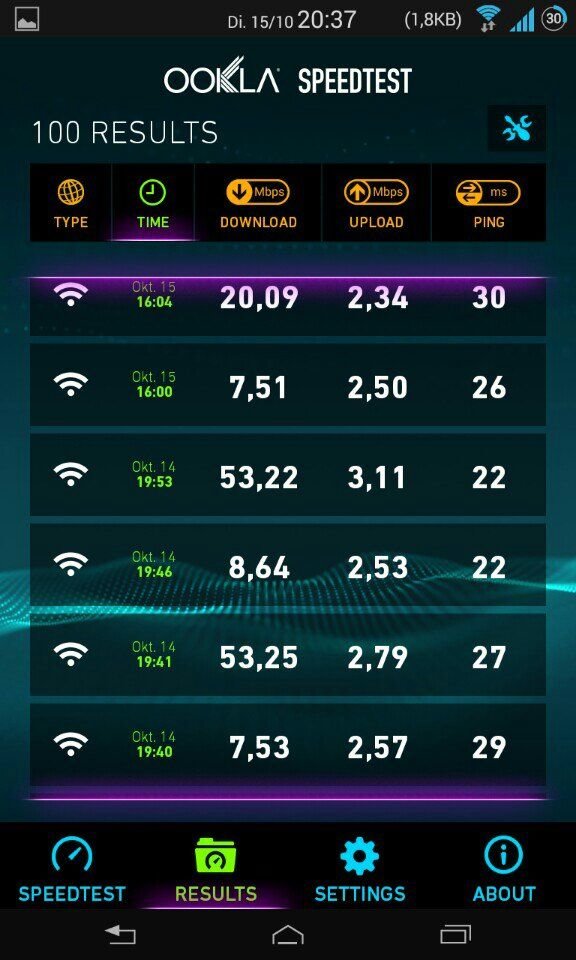

Probieren mal noch Fest auf 2,4 GHz und den Hacken bei WLAN Optimierung / Stromsparen aus.
Dann WLAN kurz aus/an - Bildschirm aus/an. Dann mehrere Male versuchen.
Ich hänge mal noch Bilder von den Versuchen an.
