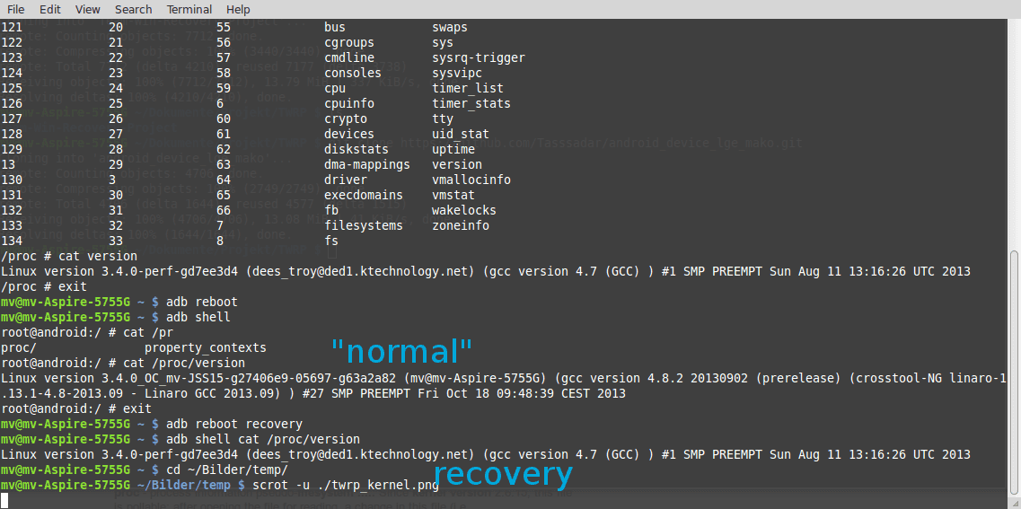

Keine Ahnung an was genau liegt (hat schon 2-3 mal das beim booten ins recovery der Bildschirm beim laden extrem merkwürdig aussah und "festhang",
aber das recovery hat seinen eigenen kernel von daher dürfte das flackern im recovery zumindest nichts damit zu tun haben

Au Backe, dann braucht man vielleicht wirklich nen aktuelles TWRP, da es vielleicht doch mit ner brand aktuellen ROM ein wenig knirscht?
So weit läuft die unofficial18.10. recht gut :) bis auf WLAN... ist aber auf die aggressiven Energiesparfunktionen zurück zu führen, denn beim Transfer per WLAN kommt er kaum über 1GHz, eher drunter.
@DaBigFreak: Das hatte ich auch schon. Kernel ist da egal. Mit dem TWRP Recovery passiert das einfach ab und zu mal :)
