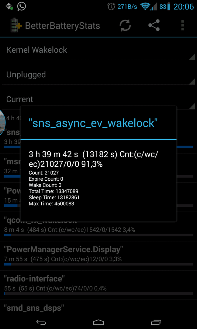

Was ist denn jetzt los? So richtig online bin ich auch nicht...
Built vom 15.10.
Edit: Zudem habe ich jetzt richtig krasse Hänger, richtig brutal, so als reagiert das Display nicht auf Touch-Eingaben, An/Aus Taste tut was es soll. Irgendwas ist richtig brutal schief!
