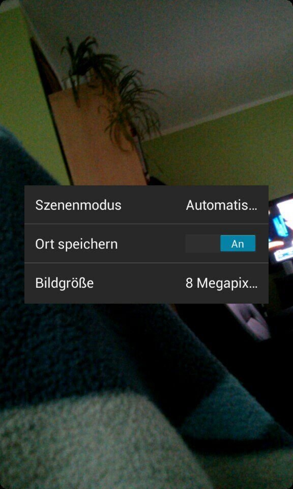

Ich hab die Settings für die Cam nicht. Oder finde ich die nur nicht?

+1
Dann habt ihr die originale Google-Kamera, nicht die von CM. Ihr müsst in dem Fall Gapps ohne Kamera nehmen oder die CM-Cam manuell nachinstallieren.
Die CM-Cam hat allerdings keine Photosphere Funktion!
Reaktionen: amo66
Bekomm ich irgendwie mit nem DirtyFlash andere Gapps drauf?
So weit ich weiß, nicht ohne weiteres. Du müsstest wohl die Update-Skripte ändern.
