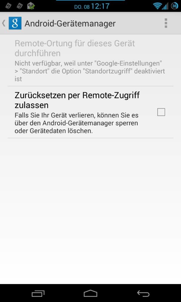

Mit dem entsprechenden Haken in den Google-Einstellungen gehts bei mir unter 4.3. ;)
ebei mir findet er mein device auch nicht.
Ich musste bei mir die Google play services löschen und neustarten damit mein gerät gefunden wurde. Unter den APP Einstellungen ging das nicht,aber mit titanium backup.
