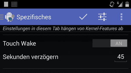

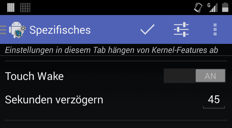

RC3 ... hat die schon jemand drauf?
Das erste das mir aufgefallen ist, sweep2wake/sleep geht mit dem Stock-Kernel nicht mehr. Oder habe ich was übersehen?
Dafür ist jetzt ein "Touch Wake" drin (Screenshot), wo ich aber nicht weiß, was das soll bzw wie man das benutzt :blushing:

Touchwake heißt, dass du innerhalb der angegebenen Zeitspanne das Display durch einfachen Touch reaktivieren kannst, nachdem es von alleine (und nur dann!) ausgegangen ist. Nützlich, wenn man z.B. was am lesen ist oder Youtube schaut und auf einmal geht das Display durch den Timeout aus. Eine Berührung und es ist wieder an.
Jooo, habe es mittlerweile auch rausgefunden. Relativ nutzlos für mich..... Sehr blöd, dass s2w+s2s nicht mehr unterstützt wird.
Aber DT2W funktioniert auch. Mal sehen, was der Akku dazu sagt..... :unsure:

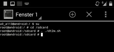

Sweep2Sleep ging???
Entweder "Touch Wake" oder DT2W. Beides zusammen macht ja keinen Sinn.
"Touch Wake" läßt sich per Trickster einstellen.
Für DT2W habe ich mir ein kleines Script gemacht...
Code:
#!/system/bin/sh
echo 1 > /sys/devices/virtual/input/lge_touch/dt_wake_enabled
...und unter dem Namen dt2w.sh nach /sdcard kopiert.
Aktivieren dann im Terminal, siehe Screenshot. In der Shell per adb geht das natürlich auch. Es gibt auch Apps (z.B. SManager), womit man Scripte ausführen lassen kann.
