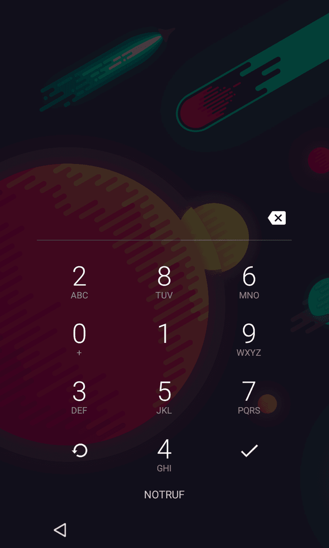

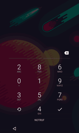

Hat jemand schon die aktuelle SlimLP V0.7 drauf?
Schaut mal, was ist da los?
Nein, hab sie nicht drauf.
Aber ich kann auch jetzt schon bei KK einstellen, dass die Zahlen beim Entsperren immer anders durcheinander sein sollen.
Reaktionen: Predo
Danke habe es in den Einstellungen gefunden. Aktiviert und dann wieder deaktiviert und alles war wieder richtig.

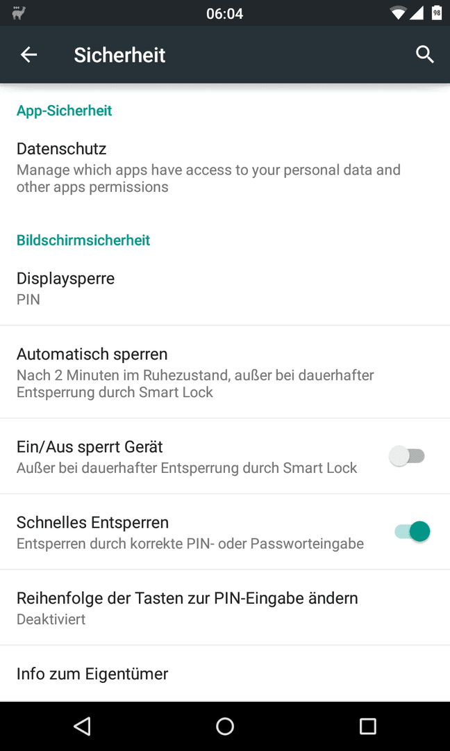

Wo genau hast du es denn gefunden?
Unter Sicherheit, siehe Screenshoot.
"Reihenfolge der Tasten zur PIN......."
Reaktionen: -earth-
