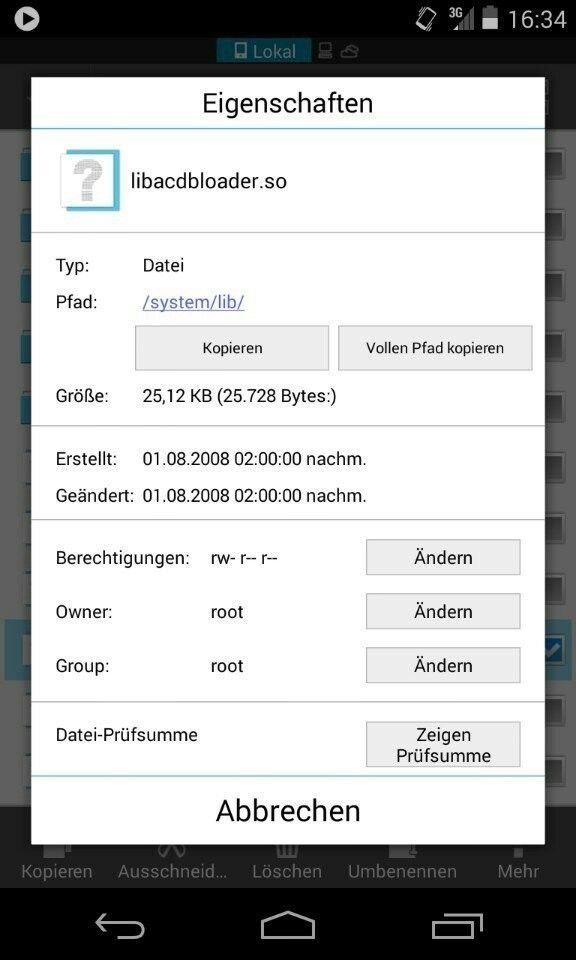

Hab mit der von euroskank das Problem, dass ich keinen Ton bei ein- und ausgehenden Anrufen habe.... Oder gibts dafür eine Lösung? Hab schon die libacdbloader.so in /system/lib kopiert, wie im xda-Thread vorgeschlagen, brachte aber keine Verbesserung :-(
Gleich mal den 25er build testen:p
Mein Problem hat sich erledigt, hatte vergessen die Permissions zu setzen.
@Lasse2810
Welche Permissions müssen denn wo gesetzt werden damit dass ganze funktioniert ? Habe das gleiche Problem
Du musst die Datei libacdloader.so nach /System/lib kopieren und die Permissions auf rw-r-r setzen. Geht beides mit dem ES Datei Explorer. Muss dann so wie Anhang aussehen.
Wenn du bei Berechtigungen auf ändern klickst, müssen bei lesen bei allen dreien Einträgen ein Haken gesetzt werden und bei Owner bei schreiben.
Mit der neuesten Nightly von euroskank (20131126) wurde das aber gefixt.
