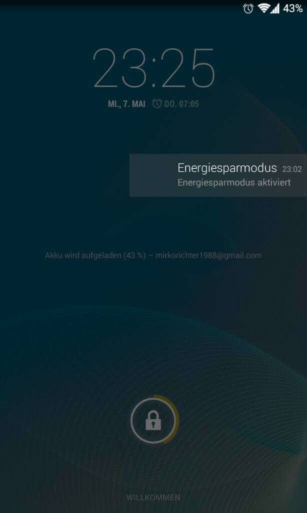

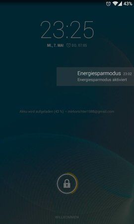

Gibt es eine Möglichkeit die in meinem Screenshot rechts dargestellt Benachrichtigung auszuschließen? Es handelt sich dabei um den Energie spät modus der aktiv ist. In den Einstellungen habe ich keine Möglichkeit gefunden nur, das man apps mit geringer Priorität und nicht löschbare apps ausschließen kann und natürlich selber installierte apps.leider steht das mehr noch da... :(
In den Einstellungen auf Individualisierung, dann Display Sperre und dann die Sperrbildschirm Benachrichtigungen ausschalten.
Ok, da hast du was falsch verstanden. Ich möchte die Speer Benachrichtigungen aktiviert behalten,nur die Nachricht über "Energie spät modus" mochte ist ausschließen
Einstellungen -> Individualisierung -> Display-Sperre -> Sperrbildschirm-Benachrichtigung anklicken (nicht on/off).
Dann kommst du zu den Einstellungen, dort kannst du nochmals weiter konfigurieren
Nein eher unter Akku - Energiesparmodus - Toasts anzeigen den haken weg

Also das hilft auch nicht, da es nur die toast Benachrichtigung abschaltet und nicht die auf dem sperrbildschirm :(
Hast du den energiespar modus aktiv? Beim herum spielen der Rom hab ich ihn nämlich mal aktiviert und gleich wieder deaktiviert und die Nachricht stand dann immer da. Erst als ich die Uhrzeit von 00:00 bis 00:01 geändert habe und wieder deaktiviert habe war sie weg
