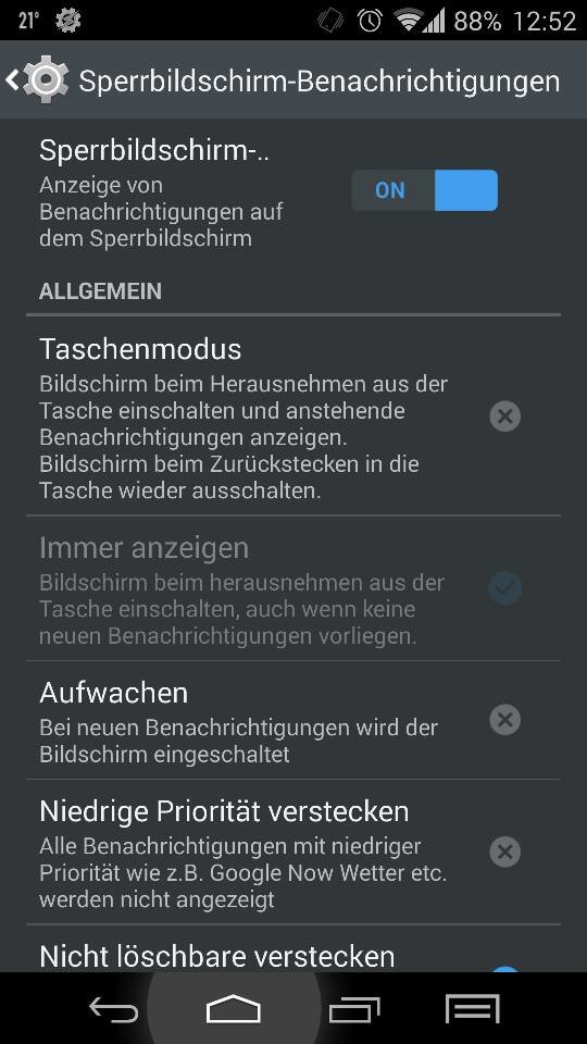

ich habe festgestellt, das mein display immer angeht,sobald ich das smartphone aus meiner hosentasche ziehe. meiner meinung nach nennt sich diese funktion "pocket-mode". wie nennt sich das hier bei mahdi und wo kann ich das einstellen bzw. deaktivieren, da ich denke,dass das auf den akkuverbrauch negative auswirkungen hat, da wahrscheinlich permanent der näöherungssensor aktiv ist. kann mir das jemand sagen???
Bei individualisieren, Display Sperre.
