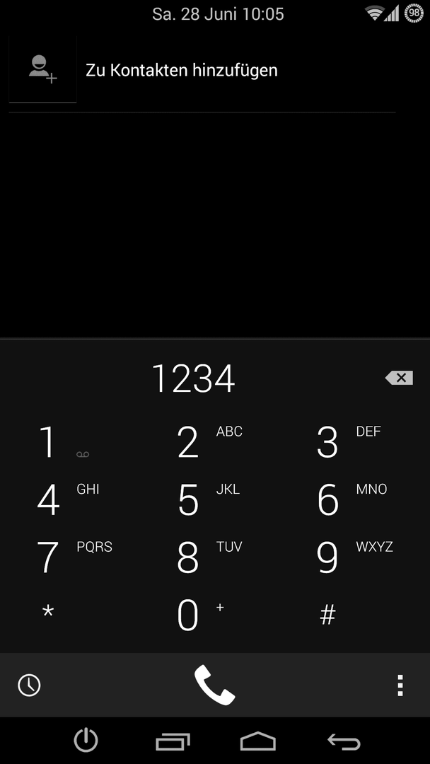

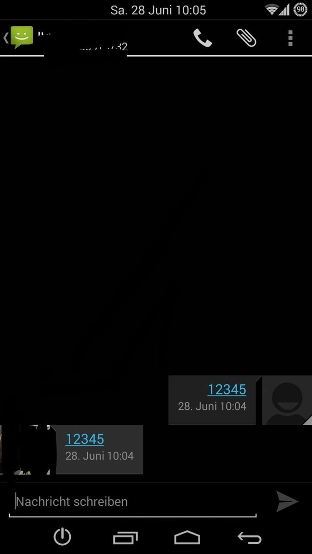

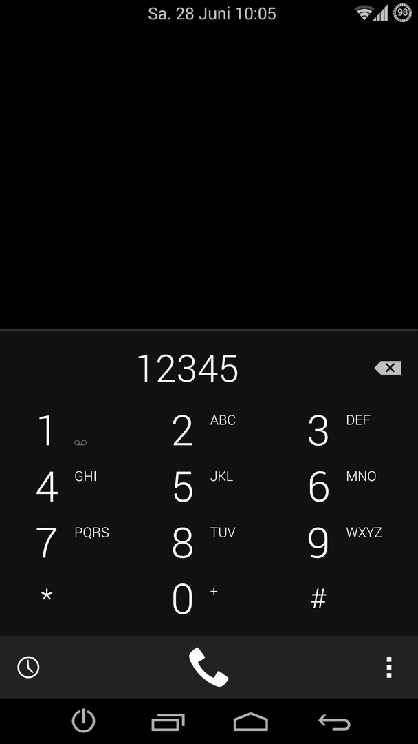

Kann einer von euch mit einer neueren weekly mal schauen ob bei ihm folgendes Problem auftritt?
Wenn man eine Tel-Nummer aufruft, sei es von einer SMS/Whatsapp/E-Mail/Webseite, dann geht der Dialer auf, aber man kann die Nummer nicht speichern, weil der Button "Zu Kontakten hinzufügen" nicht erscheint. Erst wenn man die letzte Nummer löscht, taucht der Button auf.
Auf xda hat einer das selbe Problem, ein anderer nicht, aber sonst hat sich noch keiner zu geäußert.

Ja hab ich auch das phänomen, hatte ich aber auch schon bei der alten nightly und auch bei anderen Geräten mit 4.4.4. Wenn du auf den Zürück button drückst hat man manchmal glück das der button dann auch oben erscheint.
ich merke das sehr häufig wenn ich telefonnummern aus der ebay kleinanzeigen app speichern will dann tritt das problem bei mir auch immer auf :)
Reaktionen: adl
Ich habe es auch gerade mal ausprobiert, und habe genau das gleiche Phänomen. Kontakt hinzufügen erscheint erst, nachdem ich die letzte Nummer gelöscht habe.
Reaktionen: adl
