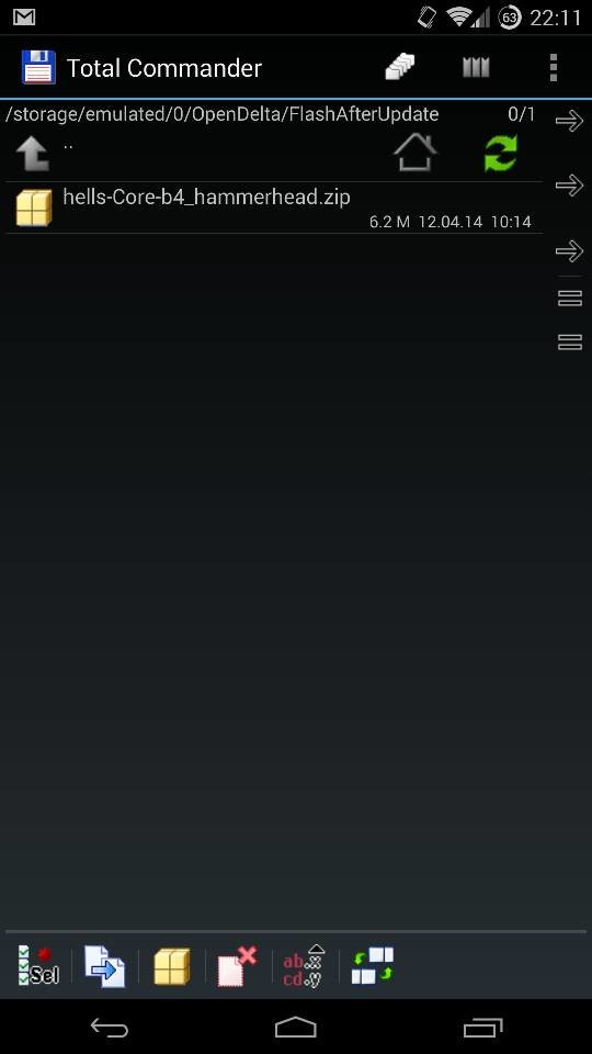

Noch eine Frage. Ich nutze den Hellscore Kernel, kann ich den im Verzeichnis Flash after Update auf der Karte ablegen und dann wird der direkt nach einem Update automatisch geflasht?
Reaktionen: xxaa
Genau einfach in den Ordner Flash after Update geben und der Kernel ist drauf.
(also die Zip Datei)
Reaktionen: Rallyharry
Hab ich gemacht, aber leider hat es nicht geklappt. Ich versuche es gleich nochmal mit der aktuellen Version

Wieso hats nicht geklappt?
Wenn man nach der Anleitung vorgeht müsste es schon klappen.
Siehe Screenshot, oben steht der Pfad

Müsste eigentlich gehen.
Sage bescheid wenns morgen nicht wieder klappt.
Der Pfad stimmt auf jeden Fall.
Aber bei Secure hast du schon den Haken rausgegeben?
Also gerade nochmal mir der Version von heute getestet und leider ging es wieder nicht den Kernel mit zu flashen.
Hat du eine Ahnung woran das liegen kann
Hast du den Haken bei Secure rausgegeben?
Bei den Systemupdates?
Reaktionen: CVH
Nein der haken ist noch drin. Kommt davon wenn man sich nicht auskennt :)
Ich mach dgb mal raus und teste dann nochmal.
Danke für den Tipp

Wenn du den Haken bei Secure rausgegeben hast müsste es gehen.
Hast du auch schon versucht den Kernel seperat über die ROM zu flashen?
Also nicht mit Open Delta und der automatischen Updatefunktion.
Hab den haken mal raus gemacht und werde es morgen gleich testen sobald eine Beute Version zur Verfügung steht.
Einen anderen Kernel konnte ich manuell flashen, keine Probleme. Hatte erst den Hellscore und zur Zeit teste ich den linaro Kernel
Heute früh kam die neue Version und das flashen von dem Kernel in einem Vorhang hat auch funktioniert. Tausend dank
