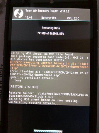

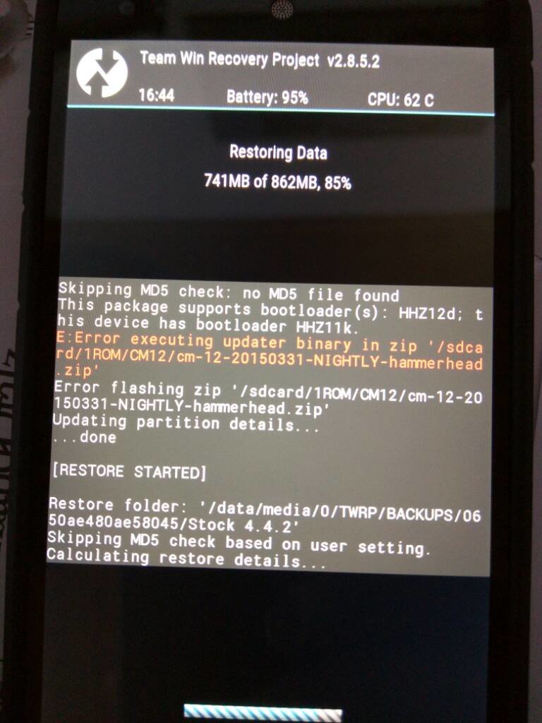

Was bedeutet das?
Wollte von Stock auf CM12..... FULLWIPE etc. Gemacht. Der Rote text kam dann nachdem ich auf install der Nightly gedrückt hab. Restoring steht da nur weil ich danach direkt aufs Backup zurück bin.
Wenn du TWRP 2.8.6.0 hast, runter damit und zurück auf 2.8.5.2. Dann müsste es gehen.
Du brauchst den Bootloader von Android 5.0.1, den vorher flashen und dann sollte es gehen.
Habe mein Nexus gerade bekommen von Play es war noch auf 4.4.2 daraufhin hab ich bootloader geöffnet und Gerootet mit TWRP 2.8.5.2. ....
in der Zip von CM12 sind doch boot.img und radio.img enthalten. Warum muss dann vorher manuell der Bootloader eingespielt werden?
mfg
