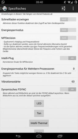

Das intelliplug kannste auch mit TricksterMod aktivieren

Da ich mich noch nicht für einen Kernel entschieden habe, hab ich mir erst mal nur den Trickster besorgt :D
das ist doch super, dass man das mit trickser ändern kann. allerdings gibt es da noch weitere empfohlene einstellungen für den faux. ihr könnt das ja im faux thread hier im N5 nachlesen, welche empfolene einstellungen das sind und dann aus der linux-ebene konfigurieren wo ihr mit dem trickser nicht drankommt. dann kommt ihr um die 3,77 kreutzer rum ;)
das verhalten was sich beschrieben habe lässt sich in trickser->informationen->gerätestatus nicht so schön beobachten wie in faux clock, weil der refresh im trickser scheinbar träger ist.
aber du kannst ja mal mit BBS eine referenz ohne/mit intelli hotplug erzeugen und jeweils ordentlich mit tapatalk lesen und scrollen. oder in einstellungen konfigurieren.
ohne intelli hotplug sollte sich ein schöner peak bei 1.3 GHz zeigen in BBS->cpustats. mit intelli tauchen diese zeiten dann mit 300MHz auf.

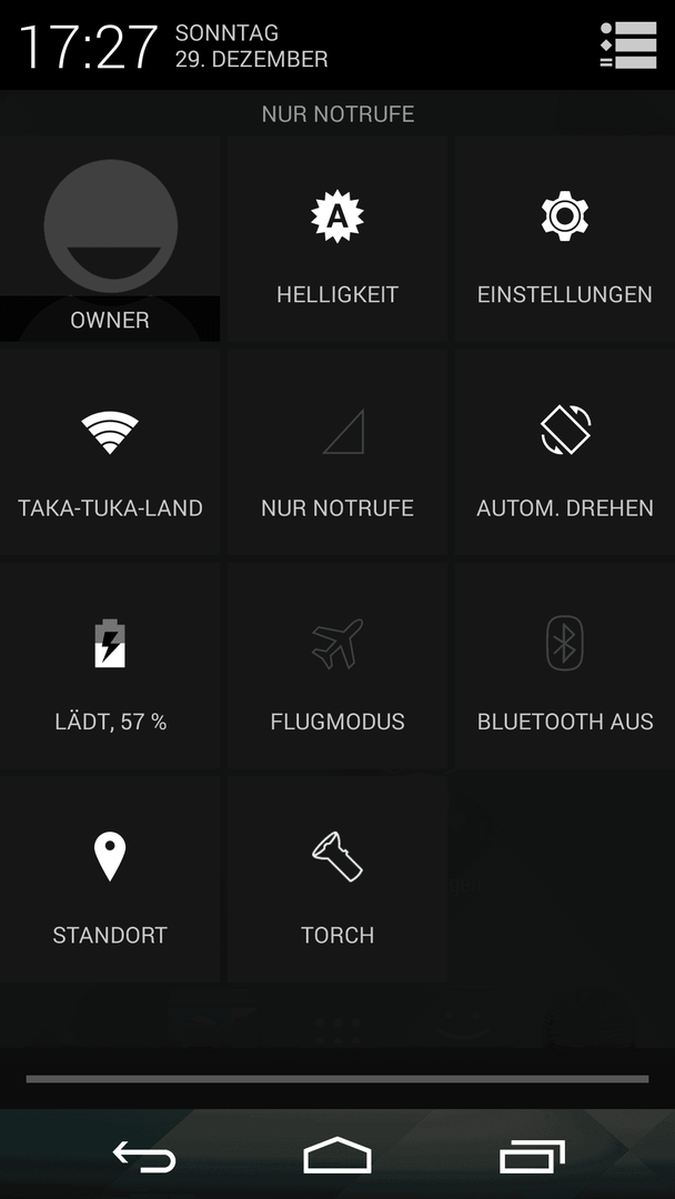

Hm, Mist. Eben gerade 3.0.4 geflasht.
Ich weiß gerade nicht, ob es in Version 3.0.4. auch schon so war, aber in den Quicksettings sind nun noch Sachen hinzugekommen (Taschenlampe und automatisches Drehen?).

yap, das hat in psx-forum auch schon jemand festgestellt:
Auto-rotate (toggle on in accessability) & torch QS tile
