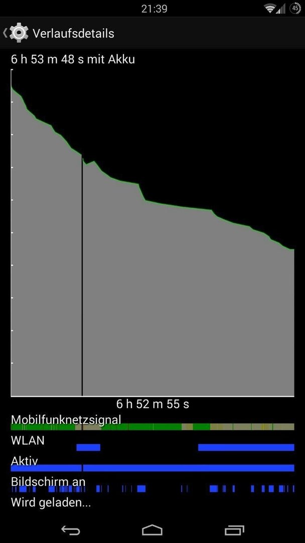

2. Heute morgen vom Kabel genommen und immer noch ein krasser Drain:

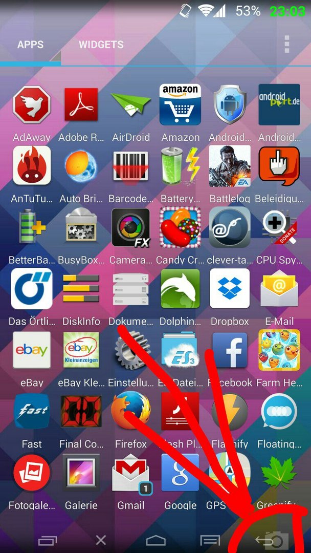

Habe aber leider auch den Fehler das bei mir hin und wieder die Kamera als Button in der Navigationsleiste aktiv ist obwohl ich sie nicht eingestellt habe.

Diese Anzeige bei den partial Wakelocks habe ich auch.
Aber da kann irgendetwas nicht stimmen, den von der Laufzeit ist diese ROM bei mir echt top!
