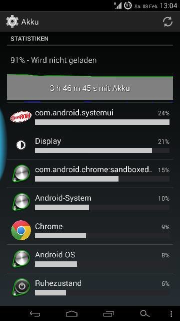

Systemui schmeißt keine Meldung bei mir... Dafür sieht es bei mir so aus uploadfromtaptalk1391861196193.jpg
Bei der Version vom 30.1. Hatte ich nach einem Neustart die Meldung von der Systemui aber nicht den Akku drain... Omni switch lief auch etwas stabiler...

Der FC der SystemUI ist jetzt inzwischen behoben! :)

Hallo Schubi, kannst du noch was zu meinem Akku drain durch die Systemui sagen?
aber nicht in der 4.4.2-20140206 version :confused2: oder o.O?
denn die hab ich zur zeit und dort hab ich noch immer das problem
