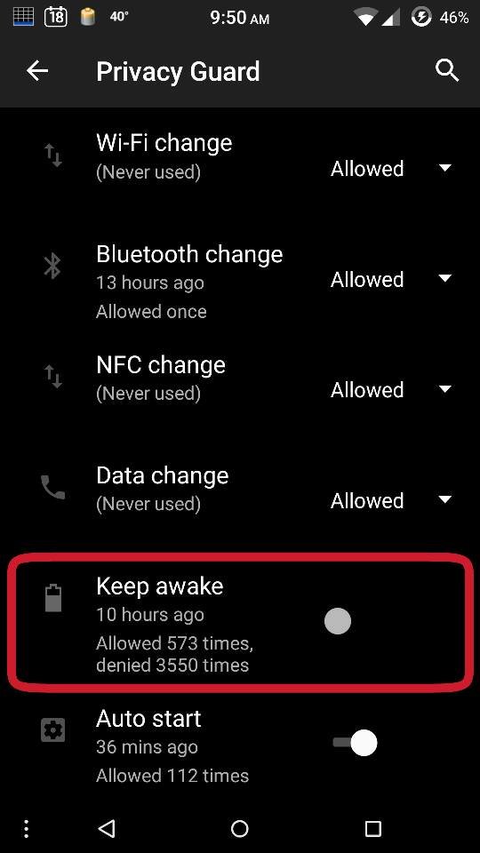

Gerade bei xda im Euphoria Thread gefunden:
"New build, March 17th, is working great. GPS locks almost immediately.
Google Play Services still stays awake. It's a known Google bug. Stop repeating this issue over and over again please. There are several remedies out there, just search. Simplest solution that works for me is disable Keep awake permission in Privacy Guard, and this solution also survives reboot."
Einfache aber wirkungsvolle Lösung für alle, die keinen Deepsleep haben.
Einstellungen, Datenschutz, Erweitert, Haken bei 'integrierte Apps anzeigen' rein, Google Play-Dienste, dort 'Aktiv lassen' deaktivieren. Reboot. Einstellung bleibt nach Reboot bestehen.

@yetixx habe dein Lösungsvorschlag gemacht
wegen Google Play-Dienste nur wenn ich dann eine App installieren
will geht das nicht, klicke auf installieren und es passiert nix.
Ist das bei euch auch so?
Gerade neue App installiert. Funktioniert. Auch Updates aus dem Store funktionieren.
Reaktionen: Ares
ja jetzt geht es bei mir auch nach einem reboot ;)
Reaktionen: yetixx
