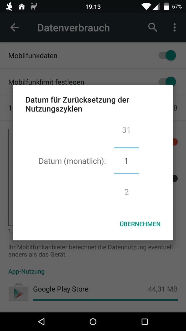

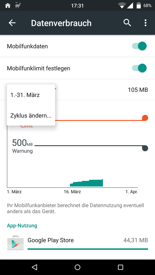

Datenverbrauch, auf das Dreieck rechts neben dem Datum klicken, Zyklus andern
ha ha...
genau da liegt das Problem.
Seit 5.1 kann man den zyklus nicht mehr ändern, sondern nur den Zeitraum zum anzeigen auswählen.:rolleyes2:
Hart´l
zu viele Zyklen zur Auswahl da musst mal nach unten scrollen
Tataaa
Danke für den Tip.:scared::rolleyes2:
So sieht es bei mir aus
