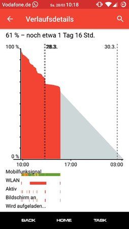

Habe gerade mal nach dem Akku stand geschaut und mir ist da was aufgefallen weiß nicht ob das ein Bug ist oder normal, das Datum ist verschwommen ;)
Neues Build... Bin gespannt, ob der fehlende Deepsleep wirklich gefixt wurde. Das und der weitere Changelog (Link im Startpost) klingen ja recht eindrucksvoll.
New builds are up for Hammerhead.
Changelog is at the usual place.
Hammerhead users with apn/data issues, were using stock apn list now so if your still having issues I cant help you, I'm a little fed up with sprint users complaining about data, seems to have followed through from kitkat. If data works on another ROM you might be better off using it because I wont be looking into this anymore since my data works just fine, always has.
Play services wakelock is fixed thanks to a patch from cm so hopefully we will have no more posts related to that.

Ich hab es jetzt einfach dirty drübergeflasht und laut Akku-Anzeige geht mein N5 wider in den Deepsleep. Ich hab jetzt auch in einer Stunde nur 1% Akku verloren (vorher, ohne Fix und somit ohne Deepsleep waren es ja 5% / Stunde). Ich hoffe es bleibt nun auch so :)
