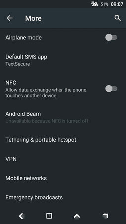

Auf die Idee bin ich auch schon gekommen, aber leider befindet es sich dort auch nicht...
