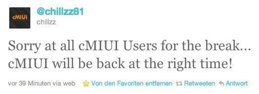

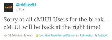

Reaktionen: chillzz
Hey super-cool! @chillz Hoffe alles geregelt und allen gehts gut! Greetz
