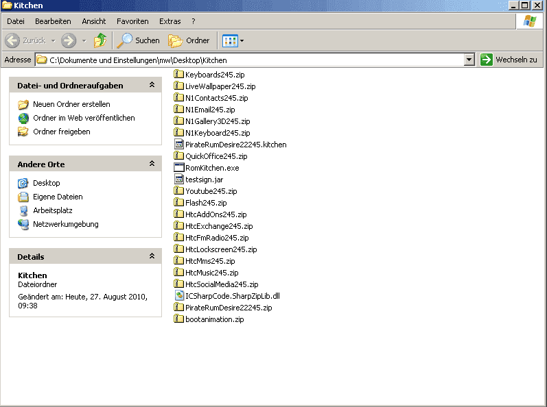

dktnecro schrieb:
An dem Ordner hab ich nix verändert außer das Grund-ROM und eine bootanimation.zip hinzugefügt...
Wüsste nicht warum ich die jar entfernt haben sollte :mellow:
Kaputte Festplatte, Virenscanner, aus Versehen auf Entf gekommen, etc...
Ich empfehle ein nochmaliges Entpacken des Kitchens ;)
Hm also wie gesagt ich habs auf 2 Rechnern probiert und auf VM die wiederum auf nem 3. System läuft - das wäre schon dummer Zufall wenn bei allen die Festplatten kaputt sind... Die beiden Zips wurden auf allen 3 Systemen einzeln runtergeladen und entpackt.
Und zufällig auf Entf gekommen - die Datei ist da, siehe Screenshot oben. Demensprechend glaube ich auch nicht an einen Entpack-Fehler. Die SHA1 Summe deckt sich jedenfalls mit der die bei Google Code steht...
Um GANZ sicher zu gehen kannst du mir ja mal noch den sha1/md5 von der jar schicken und ich überprüfs nochmal aber wie schon gesagt ich denke nicht dass hier der Fehler liegt.

Hi kannst du mal ausprobieren in dem Verzeichnis per cmd folgendes auszuführen:
Code:
java -classpath testsign.jar testsign "Irgendeine.zip" "output.zip"
dabei natürlich Irgendeine.zip mit ner existierenden Datei ersetzten...
MfG
Boombuler
