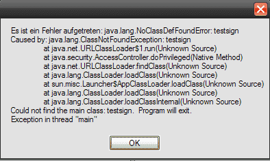

Hi ich bin gerade dabei von der 22222 zu updaten und wollte mir dafür mit der neuen Version was zusammenkochen.
Ich habe imho alles richtig gemacht: Kitchen entpackt und das aktuelle ROM in den Ordner gelegt. Das erstellen des ROMS im ersten Schritt geht würde ich sagen korrekt von statten da es doch einen Moment dauert und ich daraus schließe dass nicht nur wenige MB geschrieben werden...
Beim signieren taucht dann jedoch ein Fehler auf (siehe Anhang). Das dürfte aber nicht der Fehler sein der im Startposting beschrieben ist, da die Meldung offensichtlich direkt von Java erzeugt ist und die Path-Variable korrekt gesetzt ist (java -version geht).
Hat jemand ne Idee woran das liegen könnte?
dktnecro
Hast du mal ein Java-Update gemacht?
Hi @ all,
da ich hier nun schon öfter Probleme mit meinem Kitchen Tool gesehen habe hier mal n paar Tipps damits klappt:
Problem: Rom ist nur wenige MB groß
Lösung: Öffnet die .kitchen Datei mit einem Editor.
In den ersten paar Zeilen stehen Eintäge wie:
Code:
  <zip id="base" priority="1" file="PirateRumDesire2XXXXX.zip" />
  <zip id="daa" priority="0" file="DesireKitchenPack.zip" />
Ihr solltet dann darauf achten, dass zumindest die PirateRumDesire2XXXXX.zip in dem gleichen Ordner wie die .kitchen Datei liegt! Die Kitchen baut nur mit ein was sie auch finden kann...
Problem: "File not found" oder andere lustige Java Fehler
Lösung: Achtet darauf, dass ihr eine aktuelle Java Version installiert habt!
Sonstiges:
* Kommt nicht auf die Idee für das Rom das ihr kocht den gleichen Dateinamen zu nehmen wie die Quelldateien... also nicht von "PirateRumDesire29999.zip" ein Rom mit dem Dateinamen "PirateRumDesire29999.zip" erstellen ;)
* der "cook" Button ist ganz unten im Programm!
Hoffe das sind erst mal die gängigsten Fehler beim kochen...
MfG
Boombuler
edit: Es wird nicht supported wenn ihr in der Kitchen-Datei anfangt Sachen zu ändern!
Das Format ist nur in meinem Kopf dokumentiert und es kann zu lustigen, unerwünschten Nebeneffekten kommen wenn ihr darin rumfuscht!
