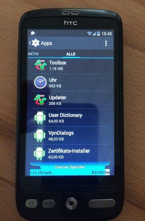

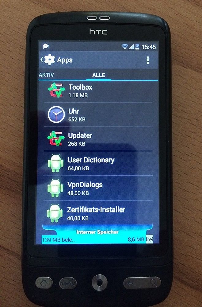

habe gestern das neue Image von hier aufgespielt, nun meldet mein Interner Speicher sich mit 8,6 MB so das ich keine Möglichkeit habe da noch weitere Apps zu installieren:unsure::unsure: Hat vielleicht jemand für mich eine Lösung????
LG OG
Versuch ein factory reset. Das Speicher verhalten ist nicht normal.
