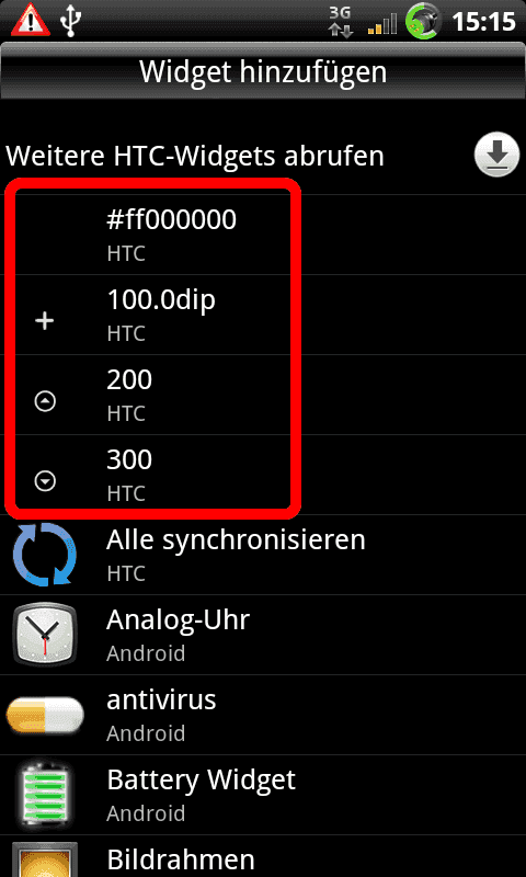

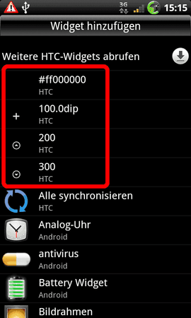

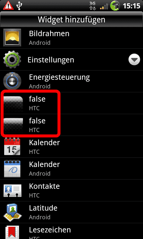

  • Wenn man in der ROM Kitchen nicht nur Apps löschen usw. sondern auch noch Addons einfügen möchte, was ist da zu beachten?
  • Wie geht man mit der update_script Datei aus dem Ordner META-INF\... des jeweiligen Mods um? Muss man die Befehle der update_script Datei des Mods in die der Kitchen manuell eintragen?
  • Ich hab mir auf ein anderes ROM den Carbon Espresso Mod für Sense installiert, jetzt hab ich unter der Widget Auswahl merkwürdige Einträge, siehe angehängter Screen. Abgesehen davon, die Ladeanimation bei der Batterieanzeige läuft auch nicht rund ?!?
ToM
