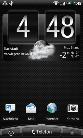

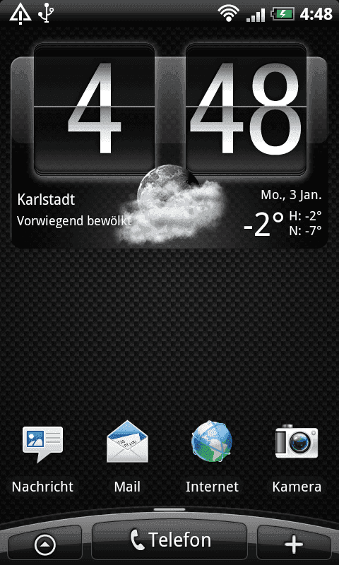

Hier hab ich ein Screenshot mit der HTC Uhr in Schwarz von Piti8576 wer interresse hat, Download siehe Anhang.
Zum kompletten Tread von Piti8576 Espresso BrightSilence Black, klick.
NUR FÜR VERSION 2 und 3!!
