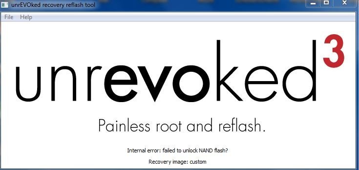

Auf die gefahr hin erschossen zu werden - wie bekomm ich amonra aufs desire? mit unrevoked sagt er immer its a triumph um dann mir mitzuteilen Internal Failure Flash blabla (Flash hab ich drauf)
blablabla war noch nie eine gute Fehlermeldung und ich denke, dass sich das auch nicht ändern wird. Wie hast Du denn mit unrevoked das Recovery geflasht?
So hier ohne blabla....
Internal error: failed to unlock NAND flash?
also wie bekomm ich jetzt amonra dazu bei mir das clockwork zu ersetzen?
Das handy is gerootet und hat "noch" das standard kernel des roms von cargo version 2!
Gleich mit dazu gefragt : kann ich das ziggy kernel hier flashen?
EDIT:Scheisse bin ich dumm ..... hahahahahahaha Die Sim Sperre sollte man ja schon raus machen ^^
JETZT LÄUFT AMON RA ^^
