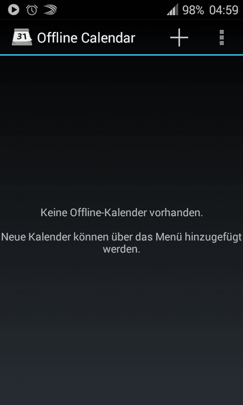

Habe mir gestern ein Nandroidbackup erstellt und mir danach nach Anleitung mehr Einfluss auf die Berechtigungen verschaffen wollen. Xposed hat gewarnt, dass das Gerät eventuell nicht mehr korrekt startet und das kam dann auch so: Reihenweise wurden Programme und (ich glaub' auch) Datenbanken beendet.
Habe das Projekt deshalb vertagt und mir das Nandroid zurück gespielt.
Und damit fing ein neues Problem an: Ich arbeite mit Offline Calendar. Eigentlich erwarte ich vom Nandroid-Restore, dass auch mein alter Offline Calendar zurück gespielt wird, ist aber nicht so:

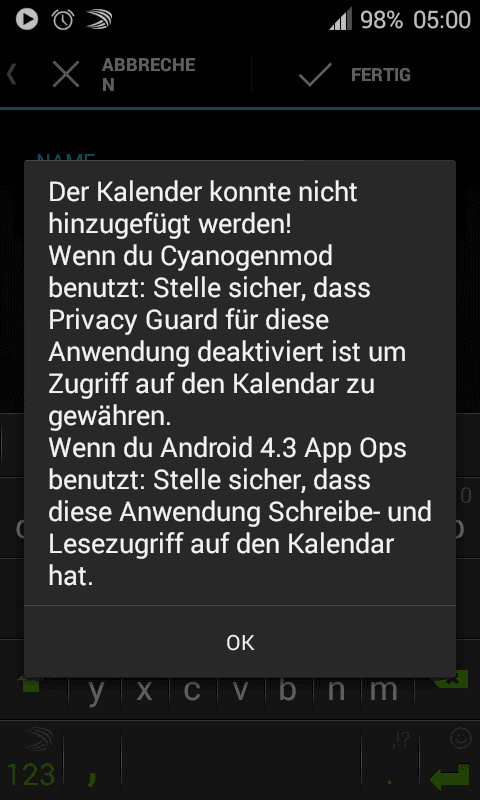

Wäre kein Problem, wenn ich einen neuen Kalender hinzufügen könnte, was aber auch nicht mehr geht:
Und hier stehe ich an!
Privacy Guard habe ich nicht auf meinem Desire.
Und Offline Calendar auch nicht unter Datenschutz eingeschränkt.
Was ist passiert?
Wie löse ich das Problem einfach?
Habe übrigens vor dem Nandroid-Restore einen Factory-Reset durchgeführt.
Einen guten Tag und Gruss
Axel
ERLEDIGT!
Vor dem Nandroid-Backup habe ich bereits XPosed-Installer und XPrivacy-Installer installiert - aber nicht ausgeführt/aktiviert/...! (Was offenbar keine Rolle spielte...)
Mit dem Nandroid-Restore wurde auch die wieder installiert.
Nach De-Installation dieser beiden Apps war die Erstellung eines Offline-Kalenders wieder möglich.
