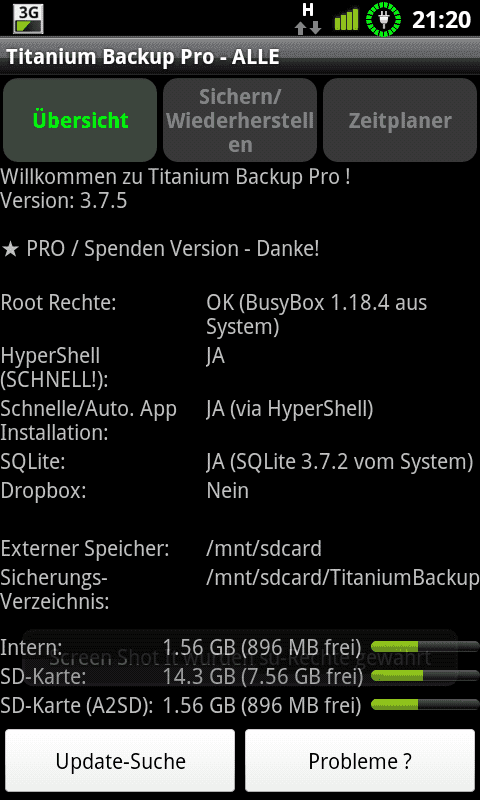

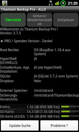

Data++ läßt nicht unbegrenzten Speicherplatz zu, denn dort füllt sich auch der interne Speicher. Deshalb sollte man auch das CM7 Table flashen der den internen Speicher vergrößert und dafür den Cache verkleinert, der ja auf die Sd Karte verlagert wird.
Data2SD hat den Vorteil dieses jedoch zu können ohne den Stock Table verändern zu müssen, da hier einfach dem Gerät erzählt wird, das es einen viel größeren internen Speicher hat und dieser auch genauso genutzt wird. Somit hat man dort keine 2 verschiedenen Speicher wie intern und ext3 sondern nur einen internen Speicher wie es eigentlich auch üblich ist.
Meine Speicherkarte hat eine ext4 Partition von 1,5 GB (die auch durchaus größer sein könnte) und so groß ist jetzt auch der interne Speicher.
Habe mal ein Bild zugefügt.

Danke vielmals für die genaue und ausführliche Antwort. Jetzt ist für mich endlich klar, wie das alles funktioniert. Das war für mich bisher schwierig zu verstehen. Danke und schöner Abend. Ravenna
