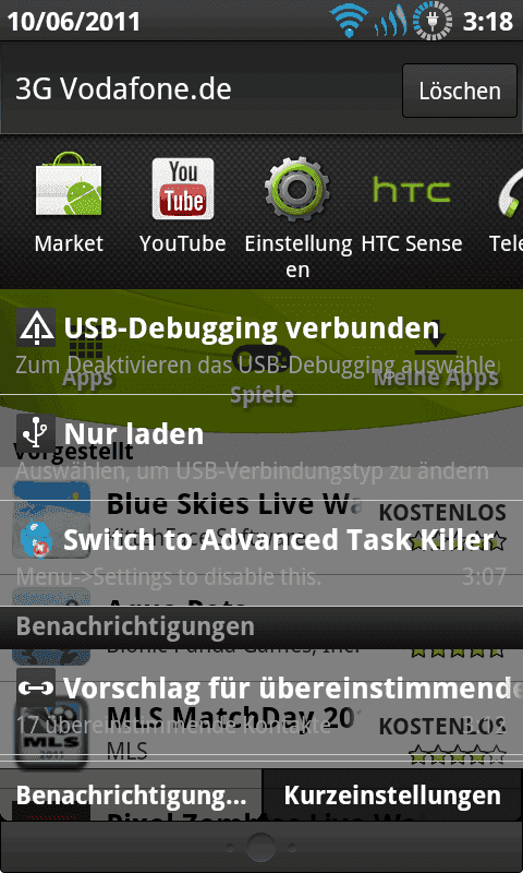

Wer die 'normale' Version von dem Rom nutzt, also nicht Black&Blue, und auch nicht vor hat daraus B&B zu machen, sollte sich in der UOT-Kitchen mit der SystemUI.apk aus dem 2. Post/psimons Post nichts kochen. Ich habe jetzt nämlich einen mix aus B&B + Glowing und Batterie von UOT. Ich dachte gerade ich seh nicht richtig, als das Desire nach dem flashen eben mal so komplett anders aussah :D
Also Finger weg von der apk, wenn ihr nicht ungewollt die B&B-Optik aufm Desi haben wollt =)
Scheinen aber echt nur vereinzelte Sachen zu sein, weil Youtube und Market sehen ganz normal aus.
Zum Glück habe ich vorm flashen ein Backup gemacht ^^

stedy schrieb:
Kurzes Feedback:
Also die SystemUi.apk ist eigentlich nur für BlacknBlue user da man mit der standart Version problemlos was erstellen kann im uot-kitchen.
Bin mir sicher das psimon das nur vergessen hat zu erwähnen :)
