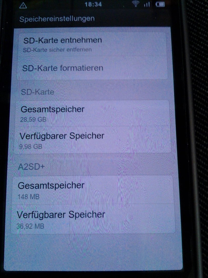

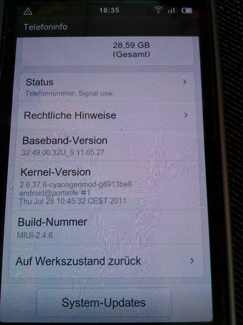

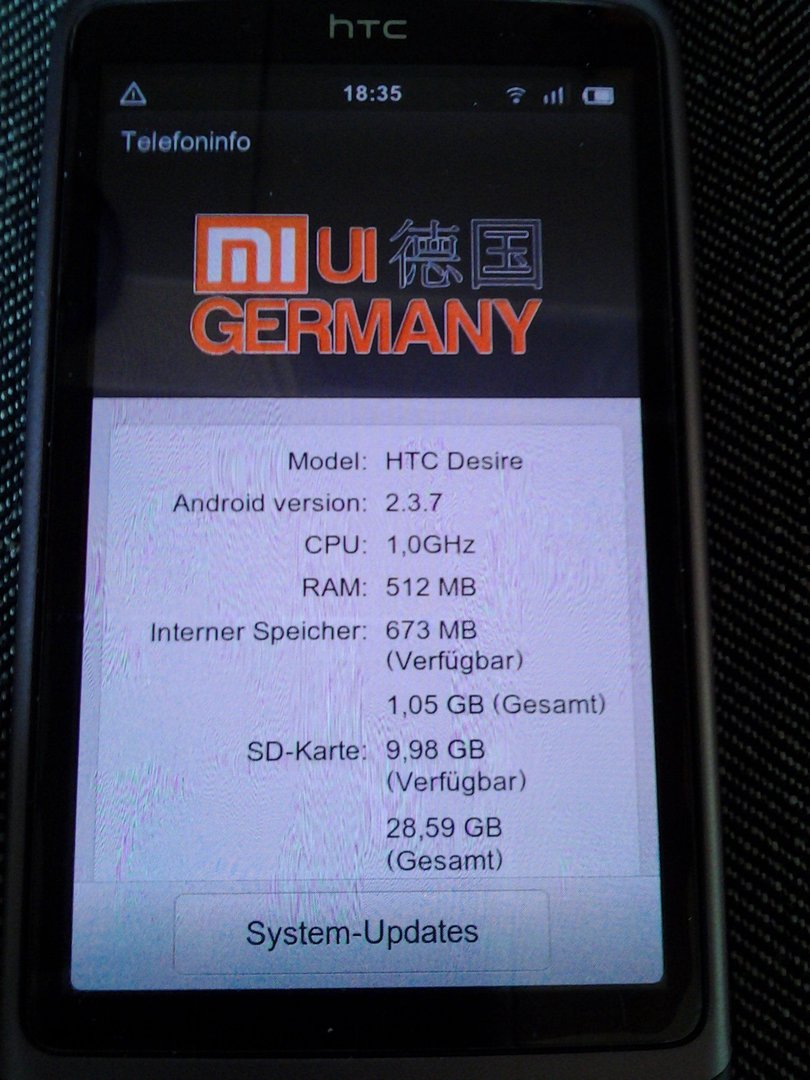

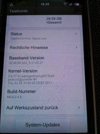

Hey hab die SOulMiui 2.4.6 Final installiert.
Meine SD ist mit 4ext (1GB) der Rest mit Fat32 (28GB) keine Swap
nun bekomme ich nach etlichen APPS die Meldung Speicher voll
Was hab ich falsch gemacht?
Dachte die Apps Data ist auf der ext?
Hier mal noch meine Einstellungen
Hab 163 Apps installiert. Meine Vermutung ist, ich muss welche über APP2SD verschieben. Es wird wohl doch was auf das Handy geschrieben.
Liege ich falsch?

Der Dalvic-Cache wird aus Schnelligkeitsgründen in /data/data behalten. Und der ist voll.
Daher wird zu ad2sdx der cm7r2 hboot empfohlen.
Gesendet von meinem HTC Desire mit der Android-Hilfe.de App

Deswegen hätte ich das A2SDX nicht mit Stock-Hboot aktiviert aber der ulixes hat ja rumgenörgelt. :razz:
