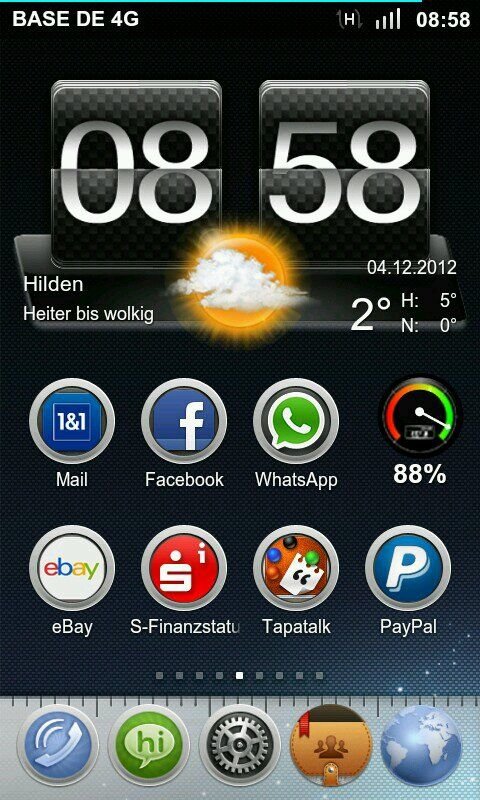

war auch ne sense fan aber hd widgets hat mir geholfen :) ist fast noch besser als die olle sense flip clock. gibt zwar keine wetter animation aber damit kann ich leben.
Wo ich noch keine Kreditkarte hatte habe ich in der build.prob Datei oder wie sie hieß meinen provider eingetragen und konnte mit der Handy Rechnung bezahlen. Hatte eigentlich immer gut geklappt.
Geht aber auch anders.
Guckst du fancy widgets.
Zahlung mit PayPal möglich.
Gesendet von meinem HTC Desire mit der Android-Hilfe.de App
