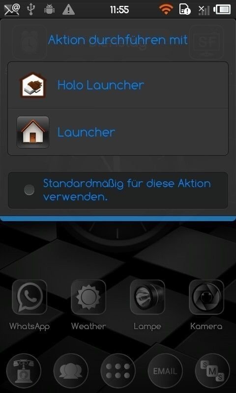

Schniefz - überleg doch mal , Du hast dann zwei Launcher drauf zwischen denen Du je nach Wunsch hin-/her-switchen kannst - einmal den bei Flashen/Einrichten gleich mit installierten xMIUI-Launcher (also der von Dir soweit eingerichtete) uuuund als Alternative noch zusätzlich den HOLO-Laucher. Du kannst also zwischen beiden per Home-Taste auswählen. Der vorinstallierte MIUI-Launcher bleibt in Deiner verwendeten Konfig also bestehen. Ist doch bei meinen letzten vorherigen angehängten Screens erkennbar das das zwei verschiedene sind.^^
Solange Du das Häkchen nicht reinsetzt kannst Du also weiterhin auch immer auswählen.
Ich versuch mal nen Screenshot dazu zu erstellen. Soo hier ... ,nun besser verständlich ?? :scared:
